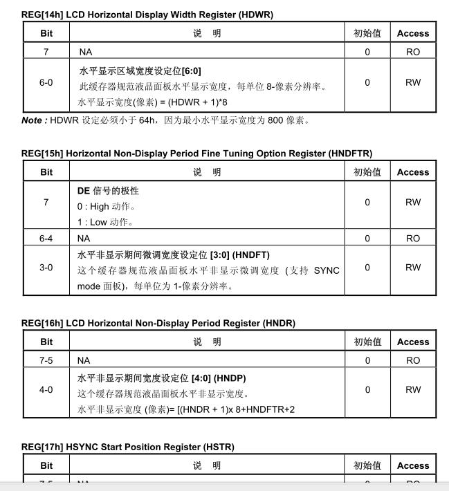

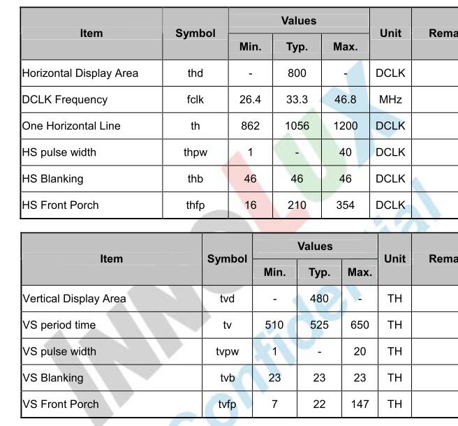

咨询下各位大神,RA8875上面的这些寄存器,怎么对应到裸屏的参数。比如裸屏的HS PULSE WIDTH 对应 是哪个寄存器。
HS 后延,前沿对应的是RA8875哪个寄存器。
