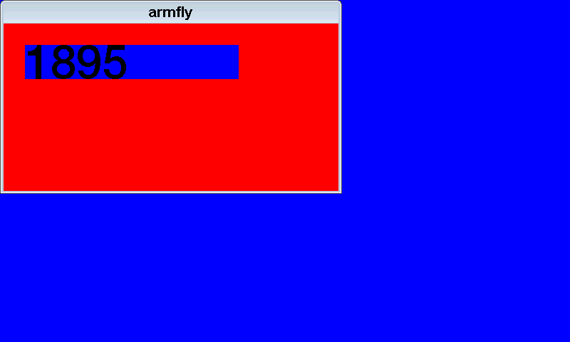

今天一个客户反馈了此问题,就专门测试了下,实际测试的确会触发的,但是触发后,emWin内部会做剪切处理。
仅更新TEXT文本控件的背景,别的区域是不会更新的。
测试效果,每次进入WM_PIANT消息都更新窗口背景,实际测试中,仅更新了TEXT文本的背景:
下面是V6板子上面的测试代码:
