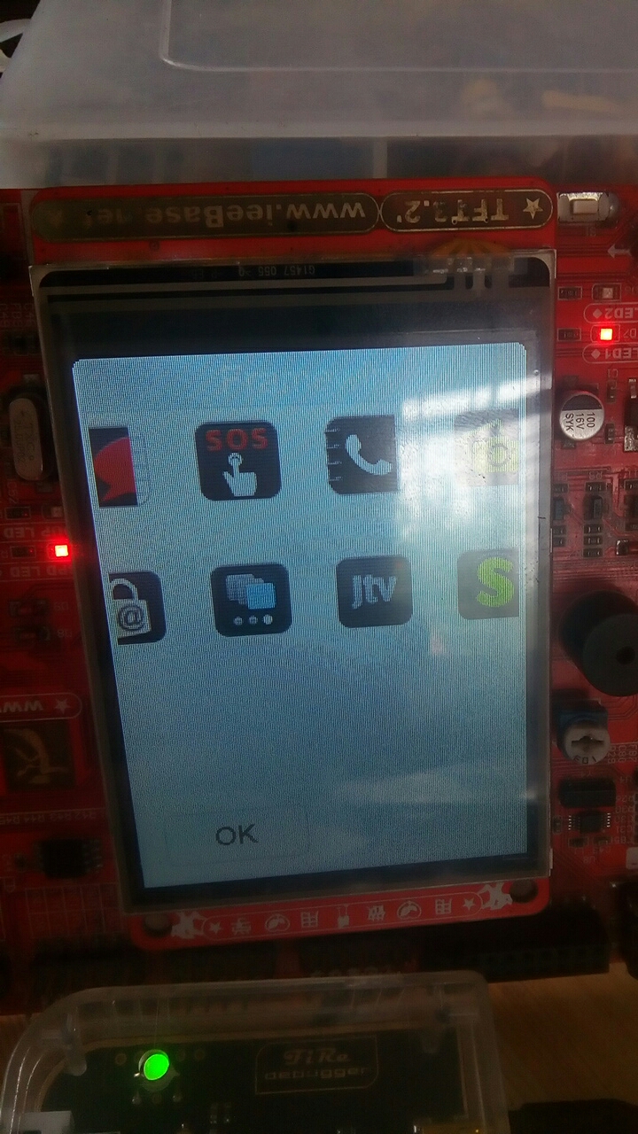

发表于 2017-5-14 22:50:24 | 显示全部楼层 |阅读模式

这个地方怎么修改都显示不正常,个朋友分析一下是什么问题
修改参数显示异常
修改参数显示异常
修改参数显示异常
修改参数显示异常
修改参数显示异常
修改参数显示异常

发表于 2017-5-15 00:19:34 | 显示全部楼层
这个控件直接资源列表的形式创建不好管理,不方便,推荐单独创建。
可以参考这个例子的MainTask,C文件:https://forum.anfulai.cn/forum.php?mod=viewthread&tid=17330
