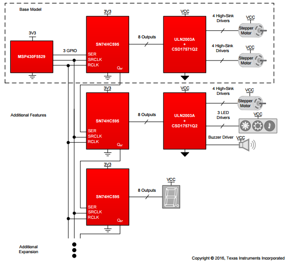

如题:STM32 IO口不够用,怎样扩展IO口?本人作控制,开关量输入信号有35个,开关量输出信号也要35个,总共70个IO口。还有其它芯片也占用了好多IO口,特别是TFTLCD,统计了一下远远不够用,请问,STM32能像51单片机一样可以扩展IO口吗?可以的话,用什么芯片满足我扩展IO口?
发表于 2017-5-8 00:31:53 | 显示全部楼层
可以用595扩展
 楼主| 发表于 2017-5-8 21:17:31 | 显示全部楼层
eric2013:可以用595扩展
(2017-05-08 00:31)
谢谢eric2013大侠![s:151][s:150][s:142]还有你介绍的74HC595芯片对于接外部设备应该是输入或输出都可以吧?还只是输出端口而已?
发表于 2017-5-9 01:30:21 | 显示全部楼层
回 robot_w 的帖子
robot_w:谢谢eric2013大侠![s:151][s:150][s:142]还有你介绍的74HC595芯片对于接外部设备应该是输入或输出都可以吧?还只是输出端口而已? (2017-05-08 21:17)
是用于输出的,输入的话可以用74HC165
