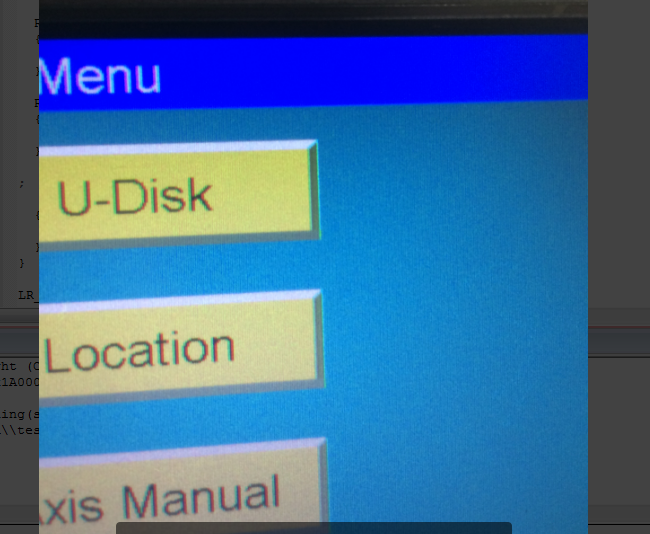

QQ图片20170504100432.png 如图上显示的样,这个是一个7寸屏的实际显示效果。
在按钮的边沿会有一条绿线。但是实际看内存数据的话,又不存在这条绿线对应的颜色值,内存存放的还是黄色颜色数据。
这是LCD的显示问题?但是把这个黄色改成GUI_LIGHTRED的话,边线就没有了。
改成其他颜色的话,也会有边线,但是边线颜色不相同,有的是黑色,有的是紫色
这是什么问题?

是不是LCD的时序没有配置好,错位了,重新配置下看看。

啥叫错位了?使用纯色测试了下,也是有这个问题的
但是有些颜色组合就没有,比如,把这红色换成蓝色就没有了

错位就是行场时序参数配置有问题。
显示小的区域也有问题的话,是不是你的底层接口没有弄好,感觉你的工程模板有问题。

eric2013:错位就是行场时序参数配置有问题。
显示小的区域也有问题的话,是不是你的底层接口没有弄好,感觉你的工程模板有问题。 (2017-05-04 15:24)
又是工程模板有问题么?
在模拟器上是不会有的哦,感觉就是屏的实际显示问题哦。
行场时序有问题的话,其他地方不会有问题么?只有在颜色交界处才有?
而且还和颜色值相关?

感觉你的这个工程模板的确问题较多。花点时间好好弄下。
