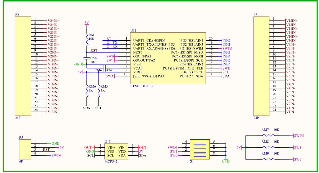

   最近使用这颗MCU开发了一款电压取样板,AD转换使用的是MCP3421(因为精度要求高,所以没有使用单片机内部AD转换),打样回来后测试发现一个现象。使用串口工具与之通讯,通讯指令时间间隔越快,单片机出现复位现象越容易发生,而且是单片只要一复位就会一直出现复位状态,就好像我们常见的开关电源输出短路,打嗝一样。出现这种现象后只有单片机重新上电才能恢复正常。如果串口工具间隔2秒发送一次指令与之通讯,有时候也会复位。当有两种状况:1、可能复位一下就工作正常了。2、一直出现复位状态。如果断开与之相连的MCP3421和SDA与SCL上拉电阻,不管怎么快的速度发送指令,单片机一直正常工作不会出现其他状况。

现在发现当出现反复复位现象时,用镊子短路RM6故障解除,怀疑是I2C工作电流太小,把RM6阻值减小到1K,还是一样。难道阻值还要减小吗?单片机手册和我的AD转换IC手册上都说上拉电阻阻值1--10K之间

问题解决了,I2C的外设时钟频率设置到40M,SCL时钟50KHZ试机几天,一切正常[s:150]
