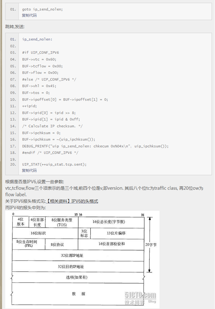

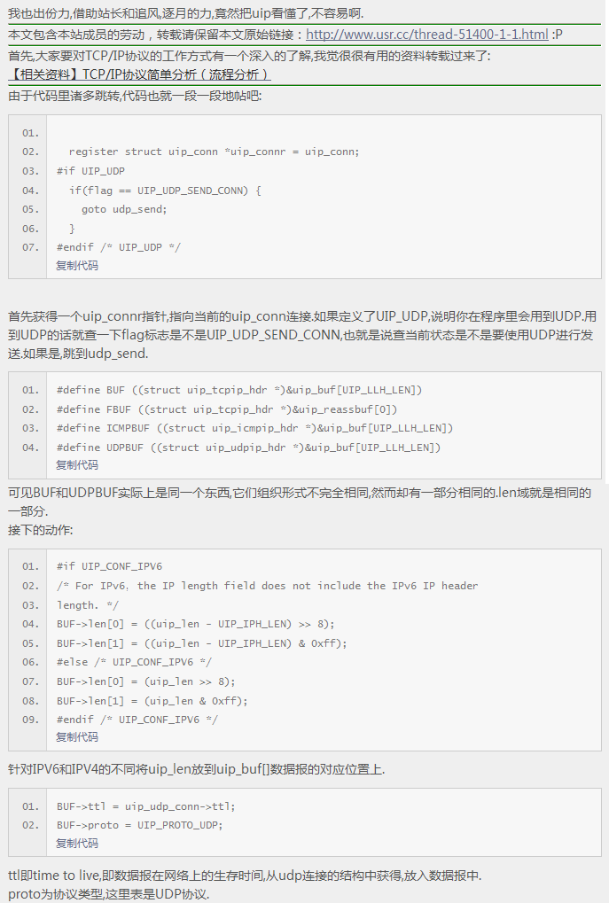

参见这个帖子:
http://www.usr.cc/forum.php?mod=viewthread&tid=51400
uIP中TCP/IP协议部分代码分析第一 uip_process(u8_t flag)
