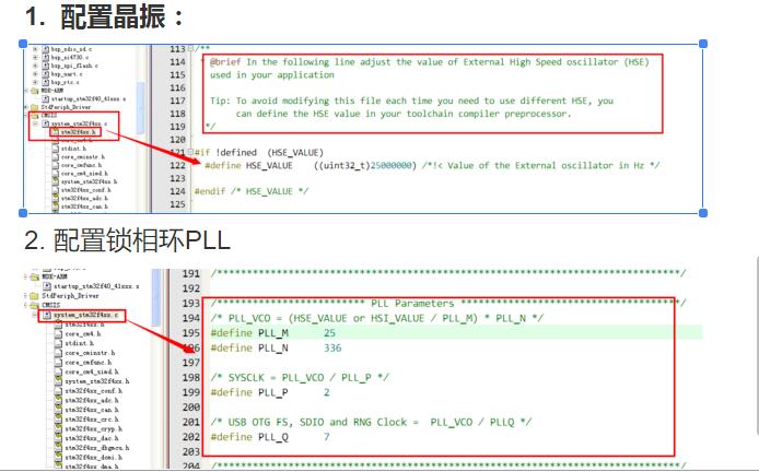

晶振使用8MHz之后,也更改配置,但是串口传输还是错误!不知道原因了!
配制方法如下
52

 楼主| 发表于 2017-4-24 19:08:18 | 显示全部楼层
就是将图片中的“25”更换为8。IO所接的LED等闪烁频率是对的,但是串口还是不对。是不是还有哪里要配置的?
发表于 2017-4-25 09:36:59 | 显示全部楼层
没有了,这两处修改好就没问题了。

 楼主| 发表于 2017-4-25 19:16:59 | 显示全部楼层
eric2013:没有了,这两处修改好就没问题了。 (2017-04-25 09:36)
是的,最后发现是其他问题造成的串口乱码
