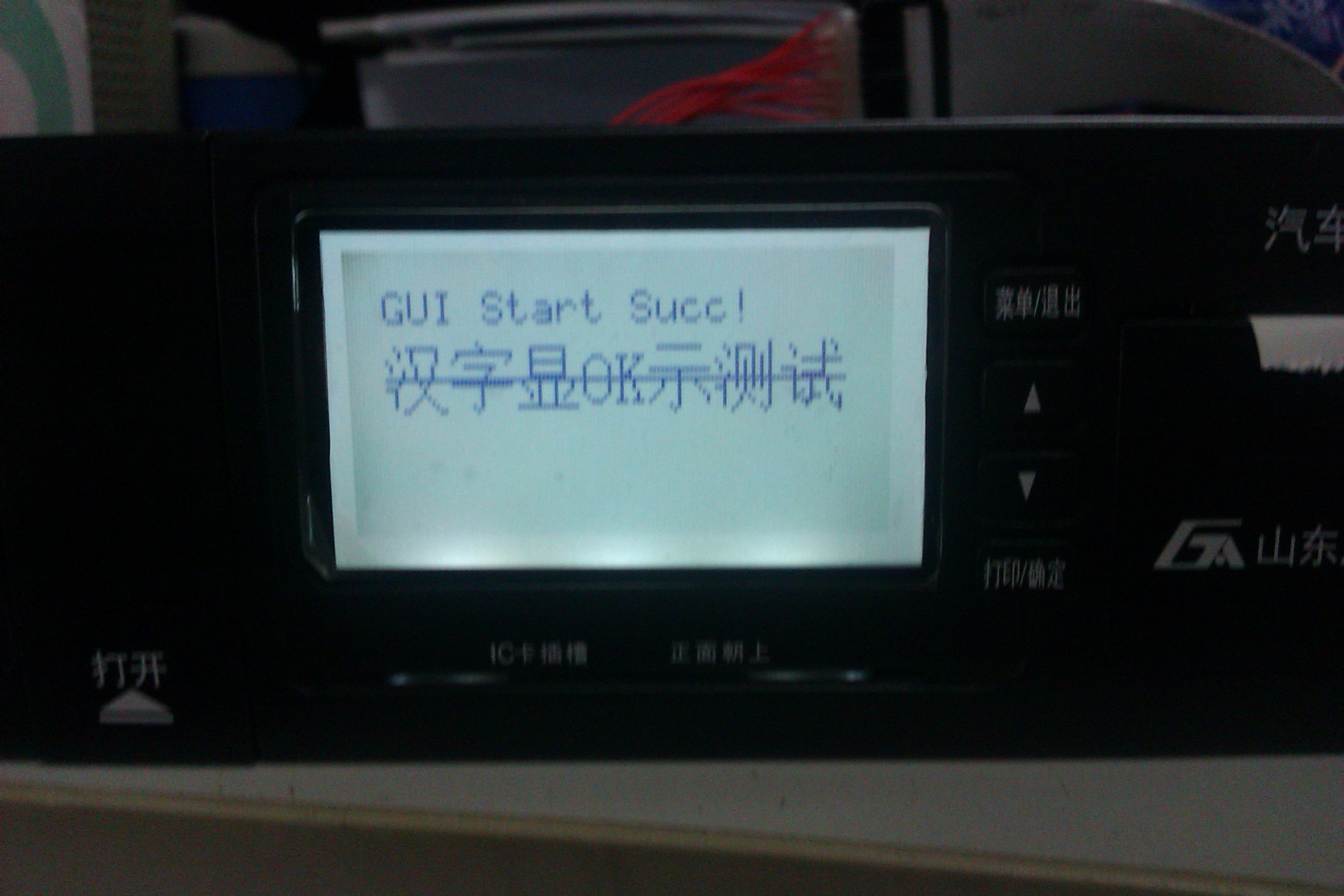

这一阵在研究在emWin。在显示汉字的时候,如果只显示数量很少的几个固定汉字很容易实现。但是要把整个字库放进去的时候,就需要消耗很多ROM了。于是就想怎么把汉字库用外挂Flash中。
首先,我这个人比较懒,于是在网上找了一通。终于在一个网站上找到一篇文章,说是用外挂的高通字库。心里那个高兴呀,赶快去看。结果又是注册,又是登录,又是积分。一路折腾下来,两小时过去了,我还是下载不了,连在线看都看不到一个字。心里火大了,有什么了不起的,你能玩的,我也能搞定。花了两天时间研究3.98的源码,终于让我搞定了。
我用的是MDK454里面的emWin库,版本为5.16。如果你的不能进入自定义的显示函数,请在 GuiConf.h 中增加以下宏定义
#define GUI_COMPILER_SUPPORTS_FP     1
现在把方法公布于下:
实现起来很简单
void User_GuiDispChar(U16 c)
int User_GuiGetCharDispX(U16, int * pSizeX)
    *pSizeX = 16;    //返回实际字符宽度,也可以返回0
    return 0;
void User_GuiGetFontInfo(const GUI_FONT GUI_UNI_PTR * pFont,  GUI_FONTINFO * pfi)
{//如果不调用GUI_GetFontInfo,可以为空函数
char User_GuiIsInFont(const GUI_FONT GUI_UNI_PTR * pFont, U16 c)
{//如果不调用GUI_IsInFont,可以为空函数
    return 0;
int User_GuiGetCharInfo(U16 c, GUI_CHARINFO_EXT * pInfo)
   return 0;
//上面这几个函数可以就这样空着。
//下面这个函数是获取字符串中字符的个数,比如ASCII一个字节为一个字符,GB2312两个字节为一个字符,
//我这里做了最简单的处理,直接返回由 User_Gui_GetLineLen 返回的字节长度
int User_Gui_GetLineDistX(const char  GUI_UNI_PTR *s, int Len)
    return (Len);
int User_Gui_GetLineLen(const char GUI_UNI_PTR *s, int MaxLen)
    return (strlen(s));
//下面这个函数传入的字符串就是你调用emWin中的字符串显示函数所传入的字符串
//传入的长度就是 User_Gui_GetLineDistX 返回的长度
void User_Gui_DispLine(const char GUI_UNI_PTR *s, ine Len)
{//在这个函数里面实现你自己的字符显示函数
static const tGUI_ENC_APIList user_font_api_list =
     User_Gui_GetLineDistX,
     User_Gui_GetLineLen,
     User_Gui_DispLine,
GUI_FONT user_font =
     User_GuiDispChar,
     User_GuiGetCharDistX,
     User_GuiGetFontInfo,
     User_GuiIsInFont,
     User_GuiGetCharInfo,
     &user_font_api_list,
     16, 16, 1, 1,
      0, 14, 7, 11
在使用自定义字库前,先调用下面的函数
GUI_SetFont(&user_font);
然后就可以调用GUI的字符串显示函数了。
比如
GUI_DispStringAt("汉字显示测试");
这种方法,不用转码,也不用UTF-8格式,可以直接用GB2312编码。

 楼主| 发表于 2014-3-31 17:03:50 | 显示全部楼层
这个方法是我在LPC1778上测试通过的。

 楼主| 发表于 2014-3-31 17:45:13 | 显示全部楼层
任何字库都可以,因为字符串显示函数是你自己写的

 楼主| 发表于 2014-3-31 22:17:40 | 显示全部楼层
刚看了一下,由于这个网站不能直接粘贴,帖子的内容是我用键盘敲上去的,有两个地方字母敲错了,想直接copy去用的人注意一下。

 楼主| 发表于 2014-4-3 11:24:56 | 显示全部楼层
前几天可能是我电脑出问题了,不能粘贴,现在把我的实现完整代码贴出来给大家参考

显示代码汉字
pdata = SetFont_User();
    GUI_DispStringAt("汉字显OK示测试", 7, 20);
    GUI_SetFont((GUI_FONT *)pdata);
我这里用的是GB2312 + ASCII 编码
再上一张图片
