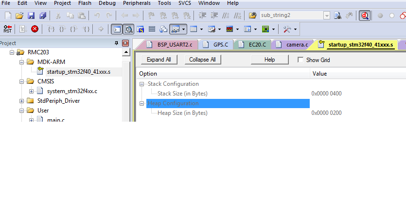

问题找到啦,我的KEIL栈大小设置为400.。应该是栈空间溢出导致的。
    我把下面的子程序A,程序B,子程序C,子程序D内的局部变量数组定义为全局数组,故障排除。

应该是栈溢出了,一般情况下,你的栈空间最好搞个0x1000大小。另外局部变量大的话,还得继续加大。
