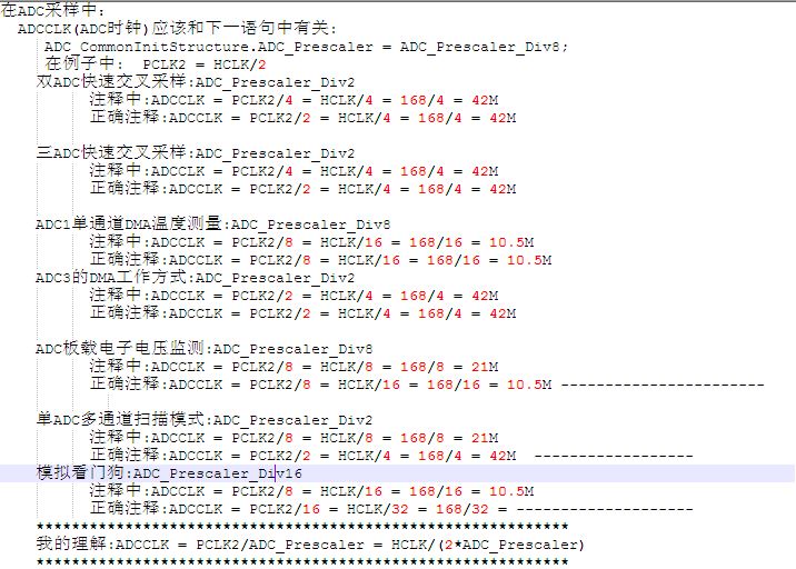

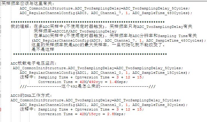

[有问必答] 在STM32V5开发板的例程中是不是有注释错误
发表于 2017-4-20 19:46:52 | 显示全部楼层 |阅读模式
ADC时钟
ADC时钟
 楼主| 发表于 2017-4-20 19:55:08 | 显示全部楼层
请问我这样理解对吗?,我是楼主
