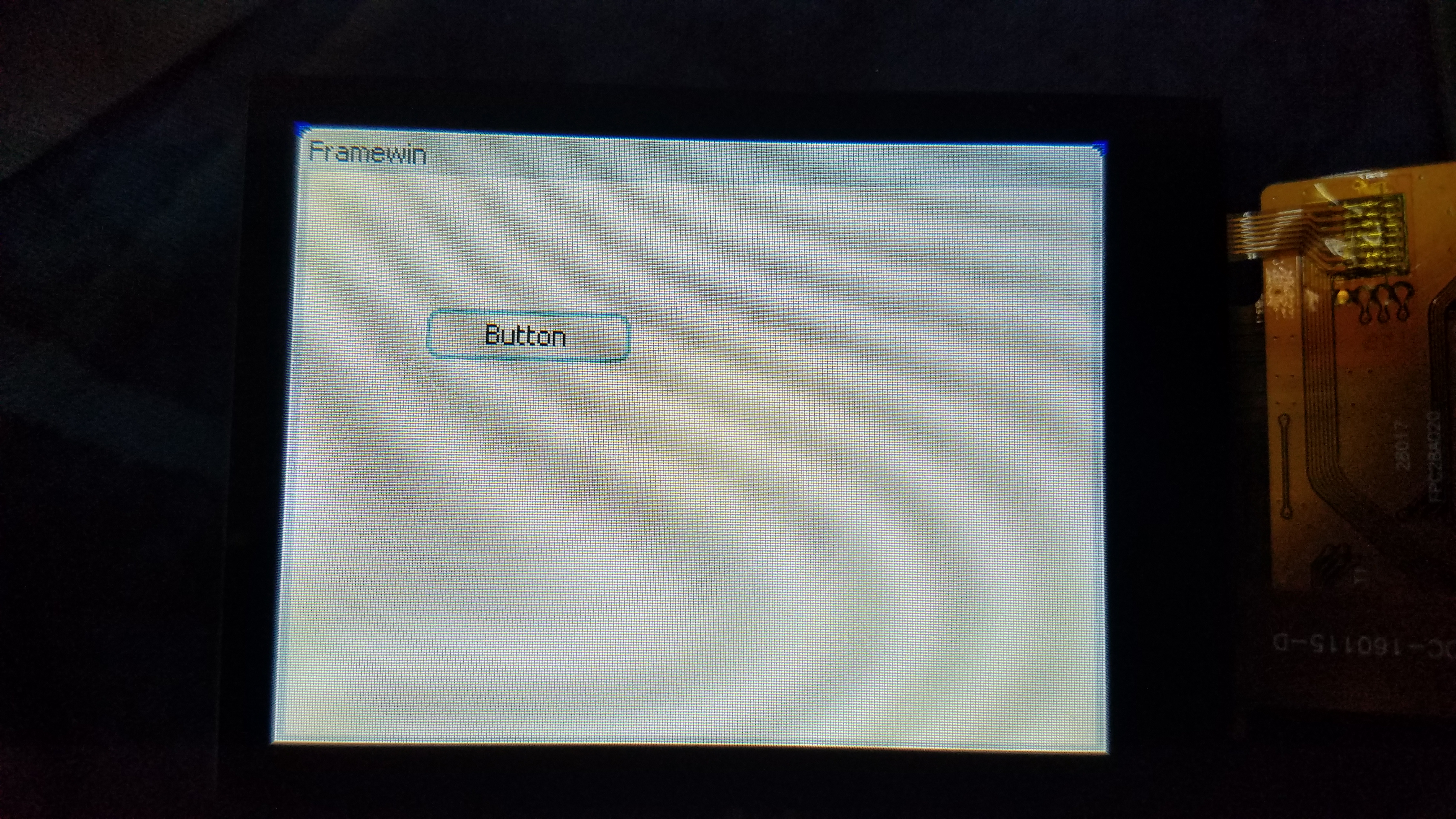

自己一直emwin  自己的硬件,
mcu  103rc
屏幕  显示驱动芯片 7789v
触摸芯片  6336
显示界面
点击一下按钮之后
按钮之后出现了一个黑杠!!!
不知道什么原因  自己定义按钮也会出现一个黑杠  感觉是一个像素!!!

 楼主| 发表于 2017-4-17 10:34:23 | 显示全部楼层
放两个button 就没有了………………
发表于 2017-4-17 11:34:47 | 显示全部楼层
估计是底层驱动问题。
底层驱动是采用的通用驱动方式吗,如果是的话,可以参考我们V5板子提供的,在驱动文件里面设置了一个优化变量,禁止后就仅使用打点和读点,这样就很容易排查到你的驱动问题了。

发表于 2017-4-18 22:33:48 | 显示全部楼层
硬汉正解,就是底层驱动问题。之前我也碰到过
