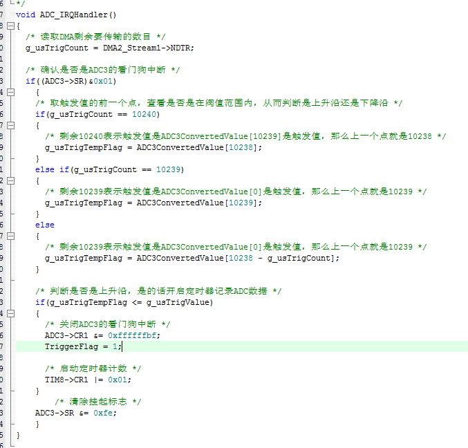

对其中的触发点的解释看不懂,剩余10240点没有传输,触发点是102399,剩余102399点没有传输,触发点为啥是0,不应该是102398吗
发表于 2017-4-14 12:48:59 | 显示全部楼层
不是,你再捋捋。
 楼主| 发表于 2017-4-14 13:13:54 | 显示全部楼层
eric2013:不是,你再捋捋。 (2017-04-14 12:48)
大哥,我想不明白,您能解释一下吗
