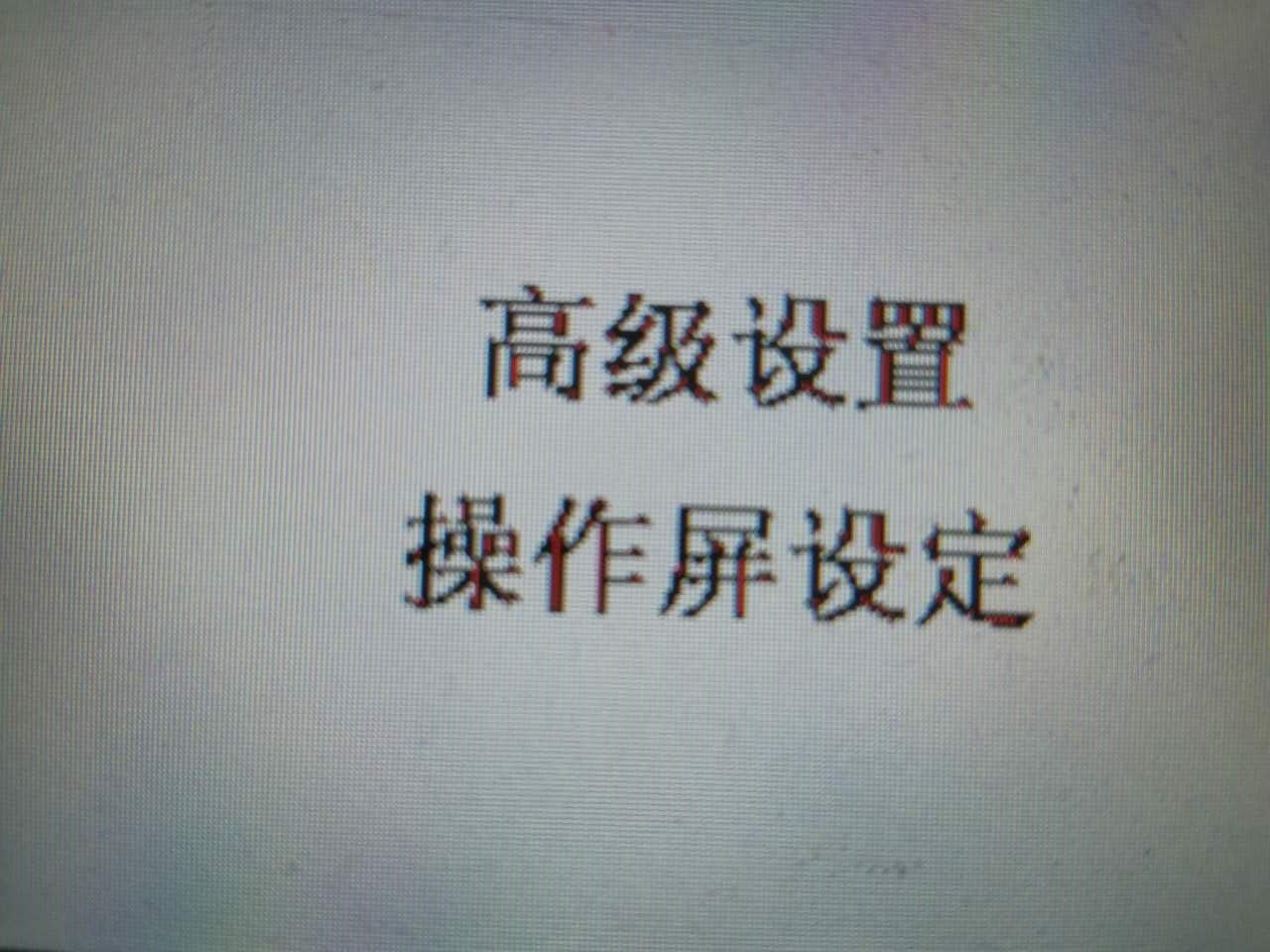

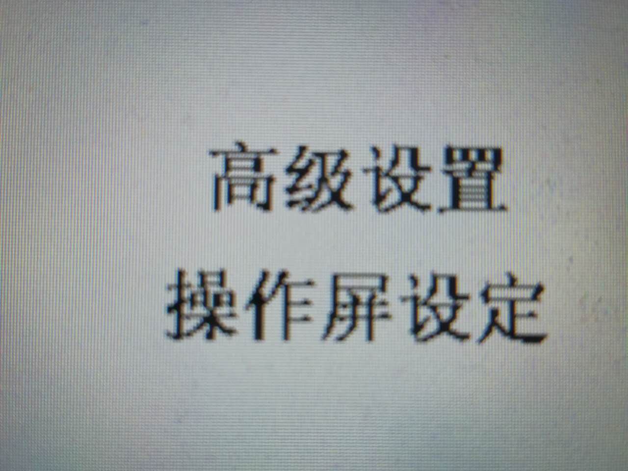

各位大侠,我用PC仿真XBF抗锯齿字体没有任何问题,但移到stm32f429i-disco上就不行了,不带抗锯齿的XBF字体没有问题。问题是字型显示出来了,就是灰度颜色不对。
把字体颜色设成了红色,感觉应该红色灰度显示的地方都显示成了黑色;如果把字体设成黑色,没有那种灰度的感觉,感觉字型糊了。用的字体是24*24,4位抗锯齿的宋体XBF。百思不得其解,换成SIF抗锯齿字体,还是不行。折腾了一天了。。。[s:125]
实际效果
实际效果
PC仿真
PC仿真
发表于 2017-4-4 10:32:00 | 显示全部楼层
估计是底层驱动有bug,可以参考下我们的搞搞
https://forum.anfulai.cn/forum.php?mod=viewthread&tid=19834

 楼主| 发表于 2017-4-5 12:35:24 | 显示全部楼层
对比了一下代码,安富莱的驱动代码增加了一些优化,把开关emWin_Optimize那一套用上,问题解决了。非常感谢版主不啬赐教![s:142]
我看了一下安富莱的注释,不是很明白这个区别为什么导致了字型模糊不清。
