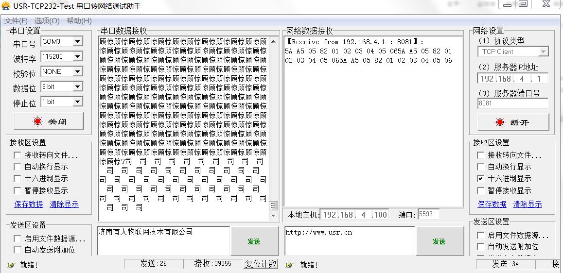

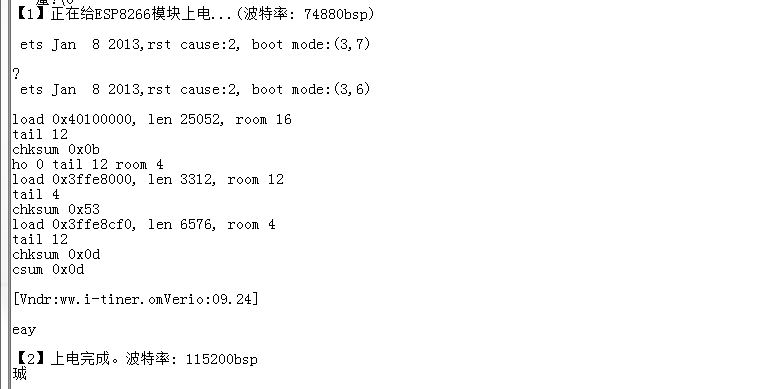

我将F1的标准库ESP8266例程移植到HAL库,上电后接收开始部分是正确的,但是到ready时就有问题了,在线调试,发现就一直死在串口1和串口2中断中,不知道有没有人做过HAL库程序?
但是如果继续操作按键,也会连上,但是串口1接收到一堆乱码,也能发送数据。
不知道是为什么了

用逻辑分析仪看了下,串口2(就是接esp8266)发送指令时,接收端没有收到数据
