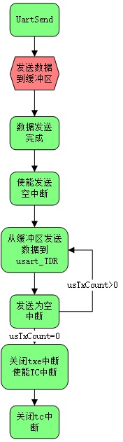

UartSend这个函数的形参_usLen的值如果大于串口缓冲区大值,那么是不是就不会跳出下面这个while(1)的循环了?
        while (1)
            uint16_t usCount;
            DISABLE_INT();
            usCount = _pUart->usTxCount;
            ENABLE_INT();
            if (usCount < _pUart->usTxBufSize)
                break;
发表于 2017-3-24 11:09:59 | 显示全部楼层
发送空中断使能的时候不会,如果一上来就大于,会死在里面,是个bug。
 楼主| 发表于 2017-3-24 11:45:26 | 显示全部楼层
谢谢您的回复,这是我理解的流程,如果按照这个流程的话,只要usLen的值大于缓冲区的值,就会出现跳不出while(1)的循环。不知道我这么理解有没有问题,谢谢您的帮助。
发表于 2017-3-24 12:11:18 | 显示全部楼层
回 tianyun69 的帖子
tianyun69:
谢谢您的回复,这是我理解的流程,如果按照这个流程的话,只要usLen的值大于缓冲区的值,就会出现跳不出while(1)的循环。不知道我这么理解有没有问题,谢谢您的帮助。 (2017-03-24 11:45)
使能了发送空中断后,不会死掉的,你再捋捋。因为中断服务程序会更新变量_pUart->usTxCount
