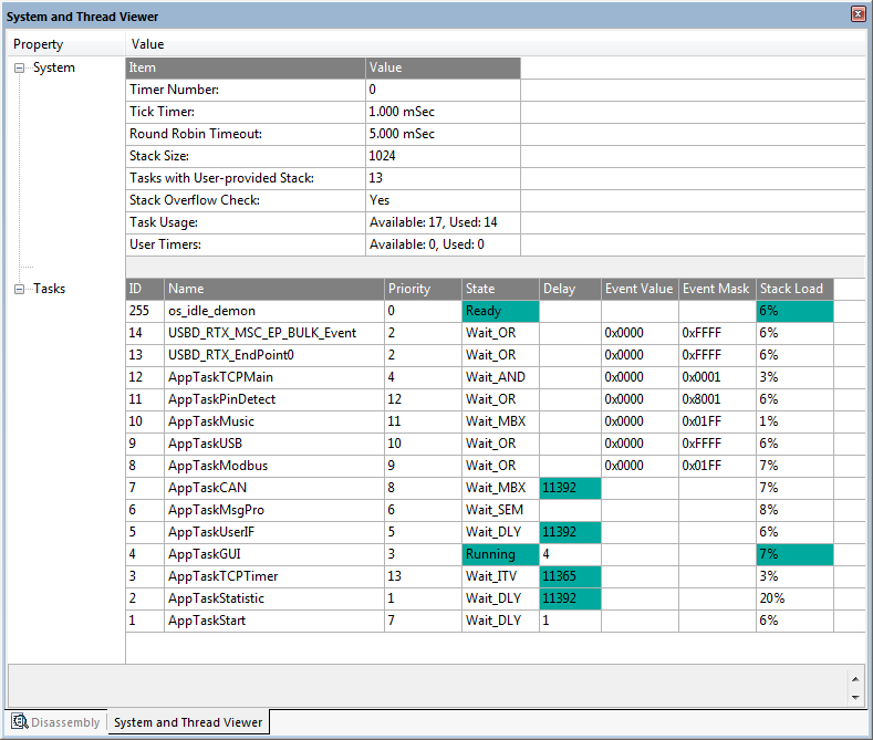

2.  15个任务优先级配置
(1). os_idle_demon,      优先级0:系统空闲任务。
(2). AppTaskStatistic       优先级2:CPU利用率检测。
(3). AppTaskGUI,          优先级3:GUI主任务。
(4). AppTaskTCPMain,  优先级4:TCPnet网络任务。
(5). AppTaskUserIF,      优先级5:按键消息处理任务。
(6). AppTaskMsgPro,   优先级6:主要用于截图任务。
(7). AppTaskStart,        优先级7:启动任务。
(8). AppTaskCAN,        优先级8:CAN总线任务。
(9). AppTaskModbus,  优先级9:Modbus任务。
(10). AppTaskUSB,          优先级10:USB任务,
(11). AppTaskMusic,       优先级11:音乐任务,用于应用播放器,视频播放器,录音机收音机处理。
(12). AppTaskPinDetect, 优先级12:SD卡插拔检测任务。
(13). AppTaskTCPTimer, 优先级13:TCPnet网络定时更新任务。
  USB在运行的过程中会创建2两个任务
(14). USBD_RTX_EndPoint0                   优先级2:USB设备端点0任务。
(15). USBD_RTX_MSC_EP_BULK_Event  优先级2:USB BULK数据传输任务。

5. RTX调试组件效果展示
