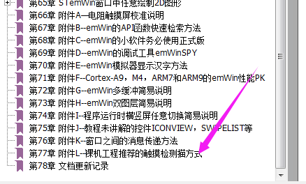

估计是你的触摸部分的底层实现做的不是很好,另外可以采用我们新版emWin教程中推荐的这种方式试试看
https://forum.anfulai.cn/forum.php?mod=viewthread&tid=19834
