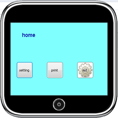

发表于 2017-3-8 15:14:08 | 显示全部楼层 |阅读模式

 楼主| 发表于 2017-3-8 15:17:18 | 显示全部楼层
在case ID_BUTTON_SET: // Notifications sent by 'Button'
      switch(NCode) {
      case WM_NOTIFICATION_CLICKED:
        // USER START (Optionally insert code for reacting on notification message)
        // USER END
        break;
          GUI_EndDialog(pMsg->hWin, 0);
             WM_DeleteWindow(pMsg->hWin);   //  删除窗口0
          CreateWindow1(WM_HBKWIN);    //setting
        break;
      // USER START (Optionally insert additional code for further notification handling)
      // USER END
      break;
将图标按钮显示出来后,图标按钮不是跟BUTTON按钮一样的
 楼主| 发表于 2017-3-8 15:17:52 | 显示全部楼层
没法切换窗口
 楼主| 发表于 2017-3-8 15:19:57 | 显示全部楼层
用控制BUTTON按钮的程序,无法控制图标做的按钮?
这个是更改哪里?
或者图标按钮的程序框是什么样的

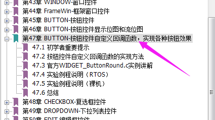

发表于 2017-3-8 15:29:47 | 显示全部楼层
可以学习下我们的新版emWin教程,此章节:
https://forum.anfulai.cn/forum.php?mod=viewthread&tid=19834
