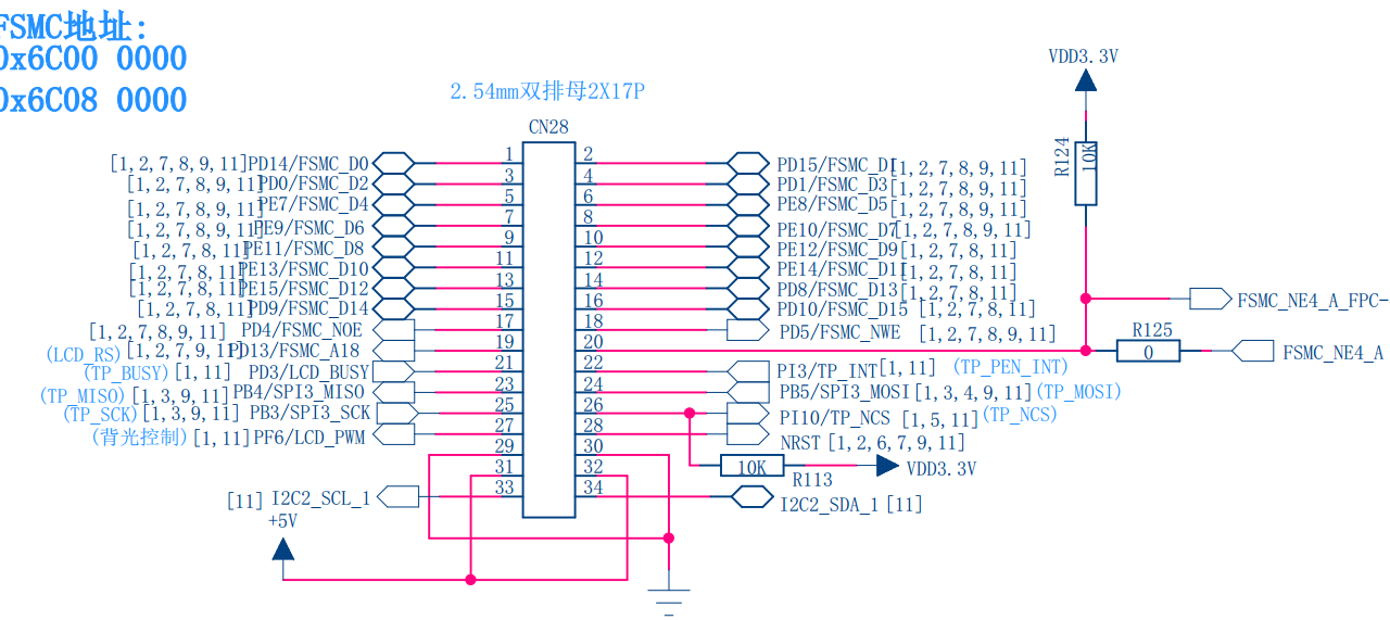

最近用8080驱动,RA8875屏一直没点亮,不知道是怎么回事,求硬汉哥帮忙看看;
[img]file:///C:\Users\scb-07\AppData\Roaming\Tencent\Users\865295913\QQ\WinTemp\RichOle\_RS$R[76ES~H]_T[]SV8S9Q.png[/img]
图1
图1
这个是V5开发板的接线图,如果我用8080接口的话,FSCM_D0 - FSCM_D15\FSCM_NONE\FSCM_NWE\FSCM_A18\FSCM_NE4_A都已经接好,
另外SPI3_MISO\SPI3_MOSI\SPI3_SCK没有接,另外 TP_INIT\TP_NCS\是干什么用的?
而LCD_PWM无论我输出什么PWM给它屏幕都不亮;
另外读取到寄存器0x00,一直为0xFF;
发表于 2017-3-7 15:01:40 | 显示全部楼层
首先要做的第一步是,保证你的板子读取RA8875的ID正确。也就是bsp_tft_lcd.c文件里面FSMC和GPIO配置完毕后,读取ID,读取ID正确了,才能保证你的FSMC配置和GPIO配置是没问题的。

 楼主| 发表于 2017-3-7 15:13:56 | 显示全部楼层
SPI3_MISO\\SPI3_MOSI\\SPI3_SCK\\ TP_INIT\\TP_NCS这几个引脚不接,应该也能读出正确的数据吗?
发表于 2017-3-7 15:23:14 | 显示全部楼层
回 东北f4 的帖子
东北f4:SPI3_MISO\\SPI3_MOSI\\SPI3_SCK\\ TP_INIT\\TP_NCS这几个引脚不接,应该也能读出正确的数据吗? (2017-03-07 15:13)
用不到,这几个引脚是控制触摸的,我们的那个ili9488显示屏用的,RA8875不用,RA8875自带触摸ADC。

 楼主| 发表于 2017-3-7 16:48:24 | 显示全部楼层
请问I2C2_SCL_1 与 I2C2_SDA_1需要接吗,是什么作用,还有RA8875的器件ID是多少,现在我读到的0x40寄存器的值是0x6aeaff ?
发表于 2017-3-8 00:43:54 | 显示全部楼层
回 东北f4 的帖子
东北f4:请问I2C2_SCL_1 与 I2C2_SDA_1需要接吗,是什么作用,还有RA8875的器件ID是多少,现在我读到的0x40寄存器的值是0x6aeaff ? (2017-03-07 16:48)
I2C的两个引脚是用于电容触摸板的。
RA8875的ID是0x0075
