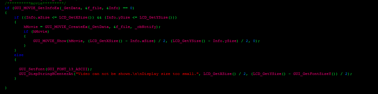

QQ截图20170307134920.png 郁闷好几天,Emwin movie在MOVIE_ShowFromFS.c PC上仿真可以播放在开发板上不能播放。求大神帮忙

刚刚看了下这个例子,这个例子不行,你得修改下读取外部文件的接口函数,官方的这个例子是读取电脑上的视频播放文件。
你可以测试这个例子:MOVIE_ShowFeatures.c
