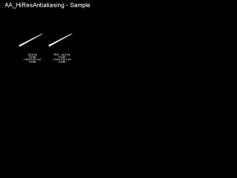

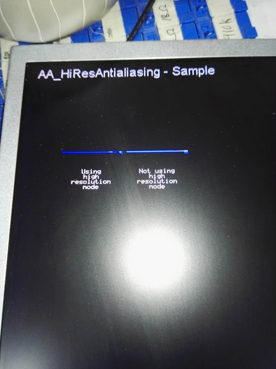

[emWin] 为什么 在VS2013仿真的  代码在板子上运行是两个结果呢?  一
发表于 2017-3-3 11:38:52 | 显示全部楼层 |阅读模式
板子上
板子上
电脑仿真
电脑仿真
为什么 在VS2013仿真的  代码在板子上运行是两个结果??? 求大神指点
发表于 2017-3-3 11:41:50 | 显示全部楼层
可以先简单创建个对话框,上面添加几个控件,测试下看看。极有可能是你的底层驱动有问题。另外emWin的动态内存先用内部SRAM
 楼主| 发表于 2017-3-3 12:39:26 | 显示全部楼层
我用的RA8877  不加EMWIN 的时候, 已经全部测试过函数
发表于 2017-3-3 13:35:16 | 显示全部楼层
如果用的是类似我们V5板子那种通用的驱动,这个问题比较好解决,在我们的那个通用驱动文件里面设置了一个宏定义优化,设置不优化的话,就是仅实现打点和读点功能,
这样很方便就可以找到你的驱动问题。
这个是前几天解决的一个RA8876的,https://forum.anfulai.cn/forum.php?mod=viewthread&tid=26550,跟RA8877差不多。

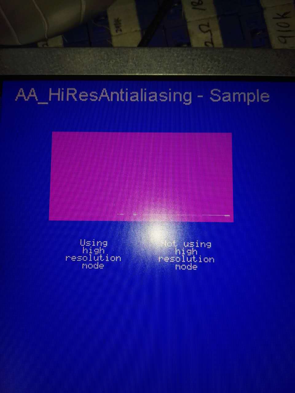

 楼主| 发表于 2017-3-3 14:25:52 | 显示全部楼层
谢谢, 大神,颜色问题通过看您以前的帖子, 颜色已经解决了, 就是STemWin  在5.26版本用的是  BGR     所以,我把我的 屏幕也设置为BGR 颜色解决了,可是指针还是刷不出来???
现在的样子
现在的样子
发表于 2017-3-3 14:41:48 | 显示全部楼层
这个估计是你的底层驱动接口函数有问题了,按照我上面说的那个留言,试试。
 楼主| 发表于 2017-3-6 15:12:03 | 显示全部楼层
eric2013:这个估计是你的底层驱动接口函数有问题了,按照我上面说的那个留言,试试。 (2017-03-03 14:41)
谢谢您, 说的对!是我  连接出问题了!!!!谢谢
