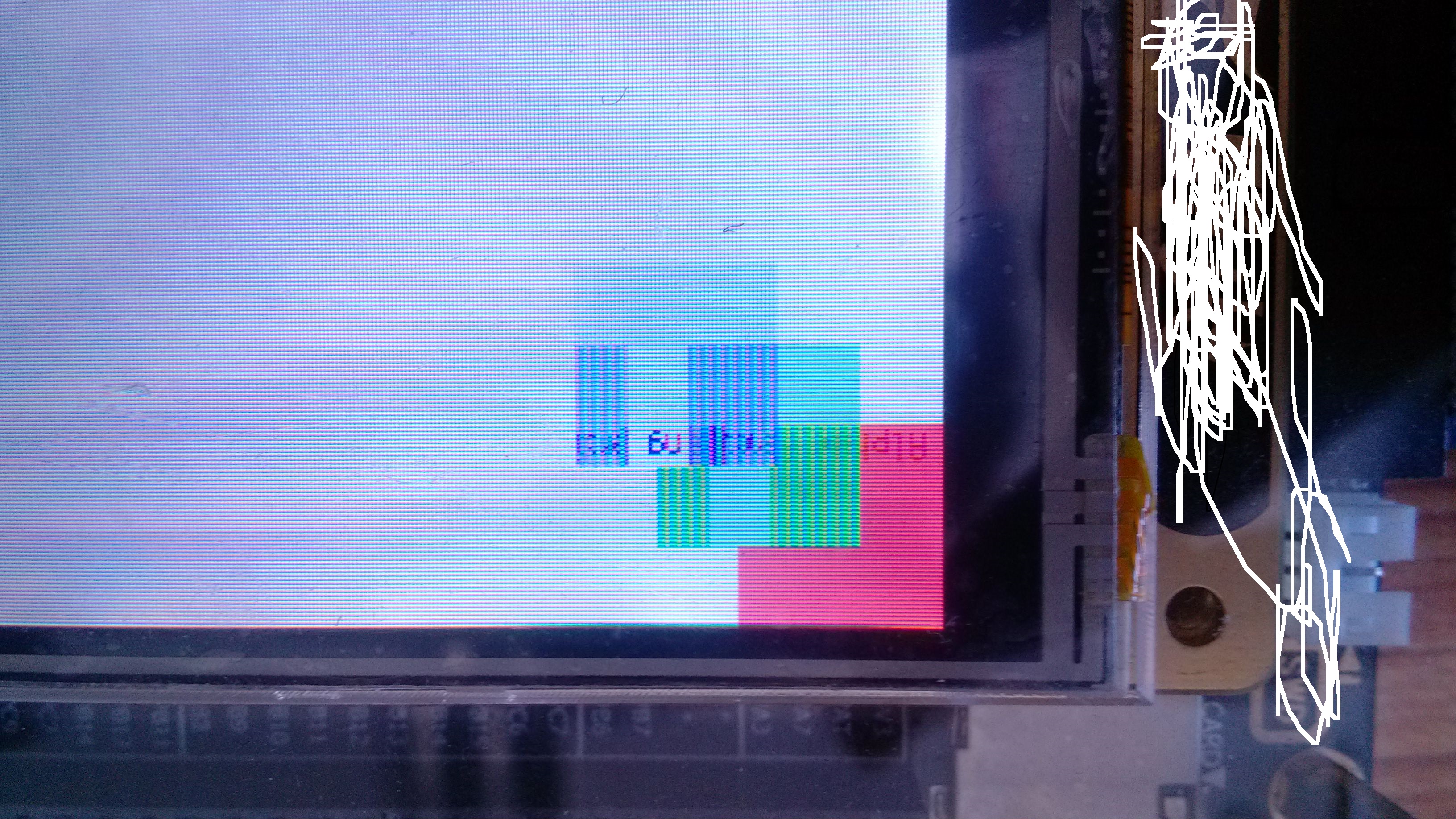

移植的是STEmwin5.22,也就是st最新的,平台是vet6,stm32f103
就是按照官方的说明书进行学习的时候,发现显示的结果和预期的不一样
GUI_EnableAlpha(1);
  GUI_SetBkColor(GUI_WHITE);
  GUI_Clear();
  GUI_SetColor(GUI_BLACK);
  GUI_DispStringHCenterAt("Alphabeending",45,41);
  GUI_SetColor(GUI_MAKE_ALPHA(0x40,GUI_RED));
  GUI_FillRect(0,0,49,49);
  GUI_SetColor(GUI_MAKE_ALPHA(0x80,GUI_GREEN));
  GUI_FillRect(20,20,69,69);
  GUI_SetColor(GUI_MAKE_ALPHA(0xc0,GUI_BLUE));
  GUI_FillRect(40,40,89,89);

1. 你的读点函数是不是有问题啊,试试显示游标,看看有拖影没有。
2. 看一下这个教程,这个里面有显示这个例子 https://forum.anfulai.cn/forum.php?mod=viewthread&tid=1785

图形显示 - 副本.rar (14.06 MB, 下载次数: 209) 唉。。。试了半天,还是不行。。。。
版主能不能帮忙看下啊啊

问题解决了,版主,谢谢哈,虽然没有找到问题所在,但是至少解决了
我用了GUIDRV_Template.c按照https://forum.anfulai.cn/forum.php?mod=viewthread&tid=1545 做了更改,看来用它自己的显示驱动,还是有点问题,估计是您说的问题,读点函数有问题

我现在移植EMWIN5.32B的也是这样子,好像用官方默认的读点是不行的,要用GUIDRV_Template.c里面的定义自己的打点读点函数,不然ILI9341  Alpha混合永远调不通的
有谁用过ILI9341连续读点函数,下面的驱动该怎么写,欢迎交流

发表于 2018-1-24 14:24:08 | 显示全部楼层
bebj2009 发表于 2018-1-24 11:49
我现在移植EMWIN5.32B的也是这样子,好像用官方默认的读点是不行的,要用GUIDRV_Template.c里面的定义自己 ...
下载我们论坛置顶帖V5板子里面任意一个emWin例子,有一个ili9488驱动,跟9341一样。
然后看GUIDRV_Template.c给的那个16bpp函数即可。

请问各位坛友,你我上面提到的LcdReadDataMultiple这个函数如果是ILI9341的话,连续读点该如何处理,不然混色有问题,下面是我的全部配置,好像我发现用下面这一种配置底层驱动要快一些,如果用GUIDRV_Template.c里面自己定义的要慢一些,不知怎么回事,如有用下面这种配置的,连续读点怎么更改,谢谢

GUIDRV_Template.c是自定义驱动,仅使用这个文件即可,无需再使用官方自带的这种GUIDRV_FlexColor,不灵活。参考我们的那个,把填充色,水平线和垂直线也优化了。
