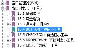

1、很多时候,我们希望设计出不同效果的按钮出来,比如做一个音乐播放器界面将快进,快退,暂停,开始等都通过按钮来实现,这个时候时候按钮的自定义回调函数就派上用场了。希望初学者掌握这个重要的知识点。不仅仅是按钮控件,后面要讲解到的其它控件都是可以设置自定义回调函数。
2、按钮控件的所有API函数在emWin手册中都有讲解,下图是中文版手册里面API函数位置:
下图是英文版手册里面API函数的位置:

  5. #include "BUTTON.h"
  6. /*********************************************************************
  7. *

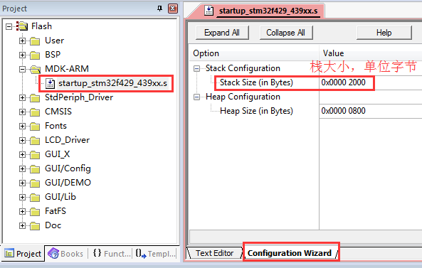

        系统栈大小在startup_stm32f429_439xx.s文件中配置:
        栈大小的单位是字节,那么这里配置系统栈大小为8192字节。
