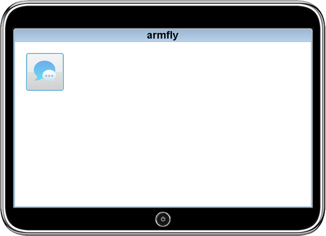

本例子实现的功能相对比较简单,主要实现了在对话框上面创建一个按钮控件,并在按钮控件上面显示一个位图。
1.     使用小软件BmpCvt生成的C文件格式位图数据,分辨率64*64,位图格式ARGB8888。
2.     在对话框的资源列表中创建一个按钮控件。
3.     通过函数WM_GetDialogItem获得对话框上ID为ID_BUTTON_0的按钮控件句柄。
4.     通过函数BUTTON_SetFont设置按钮控件ID_BUTTON_0的字体。
5.     通过函数BUTTON_SetBitmapEx设置按钮控件未被按下时显示的位图。通过此函数的第二个参数可以设置按钮在按下(BUTTON_BI_PRESSED),未按下(BUTTON_BI_UNPRESSED)和禁止状态(BUTTON_BI_DISABLED)显示的位图。最后两个参数是用来设置位图在按钮中的显示位置,坐标位置是相对按钮的坐标位置。emWin手册中还有一个位图显示函数BUTTON_SetBitmap,比函数BUTTON_SetBitmapEx少了最后两个坐标位置的参数。
实际显示效果如下,分辨率800*480:

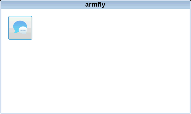

第2步:将加载到emWin动态内存的流位图显示到按钮控件。
        这里是将流位图转换成位图进行显示,因为直接调用函数BUTTON_SetStreamedBitmap无法显示,关于这个问题专门发了一个帖子:https://forum.anfulai.cn/forum.php?mod=viewthread&tid=22273 ,教程中就不做讨论了。
方法1:GUI_CreateBitmapFromStream(&Bitmap, &ampalette, _acBuffer);
          BUTTON_SetBitmapEx(hItem, BUTTON_CI_UNPRESSED,&Bitmap, 10, 10);
方法2:GUI_CreateBitmapFromStream(&Bitmap, &ampalette, _acBuffer);
          BUTTON_SetBitmap(hItem, BUTTON_CI_UNPRESSED,&Bitmap);
函数BUTTON_SetBitmapEx和函数BUTTON_SetBitmap是一样的,只是多了两个位图在按钮中显示位置的参数。

1.     用于按钮上面显示的三种位图。
2.     按键时间等待函数,这个函数设计的比较巧妙,大家可以学习下。这个函数的主要功能是在函数形参设置的时间范围内,ID为GUI_ID_OK的按钮还没有按下,那么返回1,在设置的时间内按下了,返回0。
3.     通过函数BUTTON_Create将按钮创建到桌面窗口。
4.     通过函数BUTTON_SetBitmapEx设置按钮控件显示的位图。通过此函数的第二个参数可以设置按钮在按下(BUTTON_BI_PRESSED,用数值表示的话是数字1),未按下(BUTTON_BI_UNPRESSED,用数值表示的话是数字0)和禁止状态(BUTTON_BI_DISABLED,用数值表示的话是数字2)显示的位图。最后两个参数是用来设置位图在按钮中的显示位置,坐标位置是相对按钮的坐标位置。emWin手册中还有一个位图显示函数BUTTON_SetBitmap,比函数BUTTON_SetBitmapEx少了最后两个坐标位置的参数
显示效果如下:

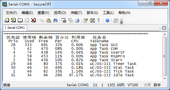

μCOS-III任务调试信息(按K1按键,串口打印):
STemWin界面显示效果:
        800*480分辨率界面效果。
STemWin动态内存配置:

        1.     GUI任务主要在对话框上面创建了一个按钮控件,按下此按钮,板载的LED2点亮,松手后LED2熄灭。
实验注意:
        例子所需的流位图文件pic1.dta已经存储到本章节配套例子的Doc文件夹下,使用此例子前,请务必将这个流位图文件存储到SD卡根目录中,并将SD卡插到开发板上面
STemWin界面显示效果:
       800*480分辨率界面效果。
STemWin动态内存配置:

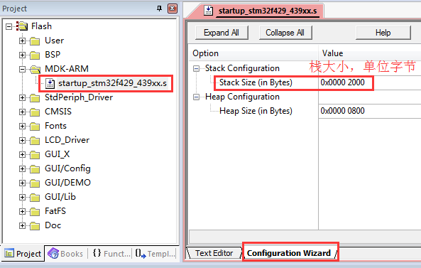

        系统栈大小在startup_stm32f429_439xx.s文件中配置:
        栈大小的单位是字节,那么这里配置系统栈大小为8192字节。
主函数初始化:
