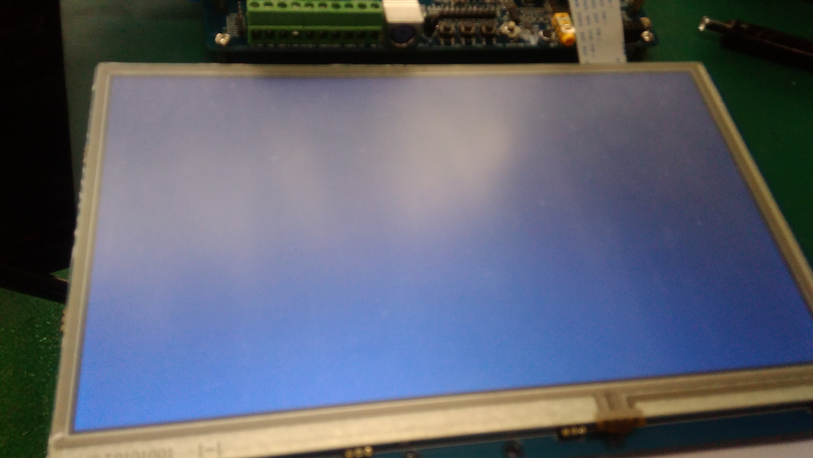

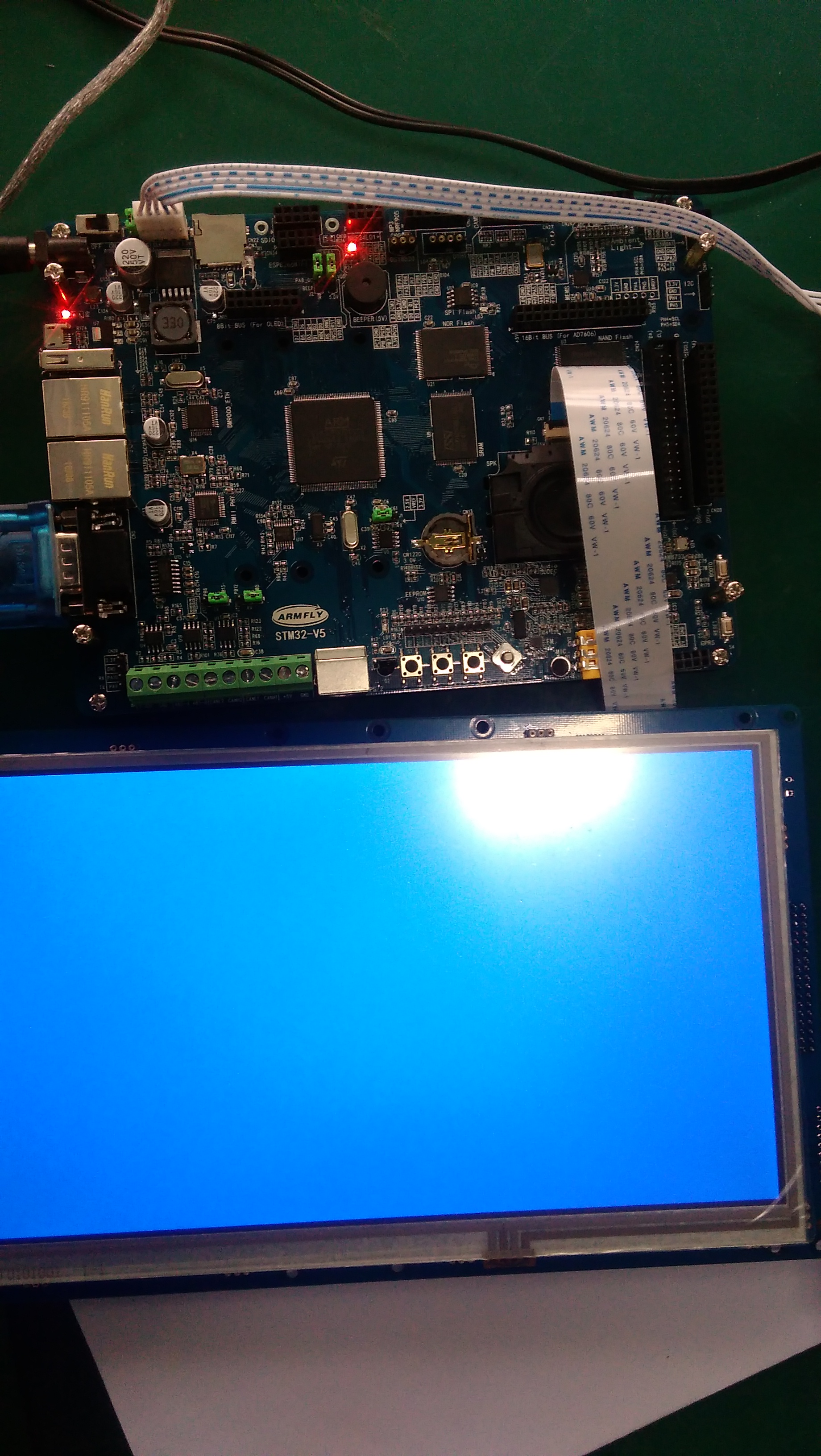

用的是从安富莱官网上买的10寸的触摸屏,触摸屏上的控制芯片是RA8876,现在想通过STM32F407(V5)开发板上面移植stemwin后驱动这个液晶屏,用的是V5开发板上面的stemwin例程,RA8876的底层驱动也移植到工程中了,但是不知为什么,屏幕上面就是不显示任何的画面,有哪位大神可以交流一下呢?急急急在线等!

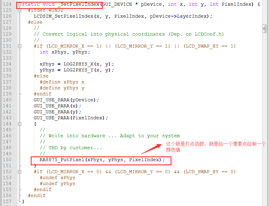

ps:上面截图中的例子主要看文件GUIDRV_Template.c。
为简单起见,这个文件的开头有个宏定义,#define emWin_Optimize   1
是设置优化用的,你可以将其先配置为0,这样就屏蔽优化了,你仅需提供
打点和读点函数,即
_SetPixelIndex
_GetPixelIndex
别的不用管。

打点和读点函数?这个需要怎么设置呢? 硬汉可否说详细一点呢?
