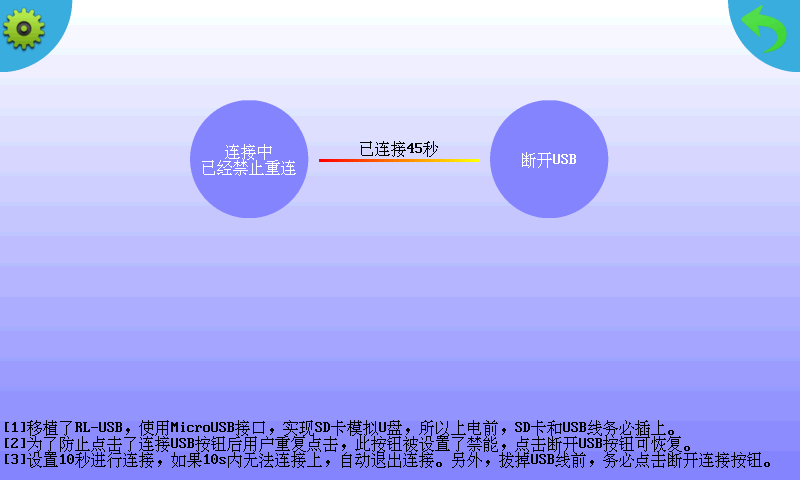

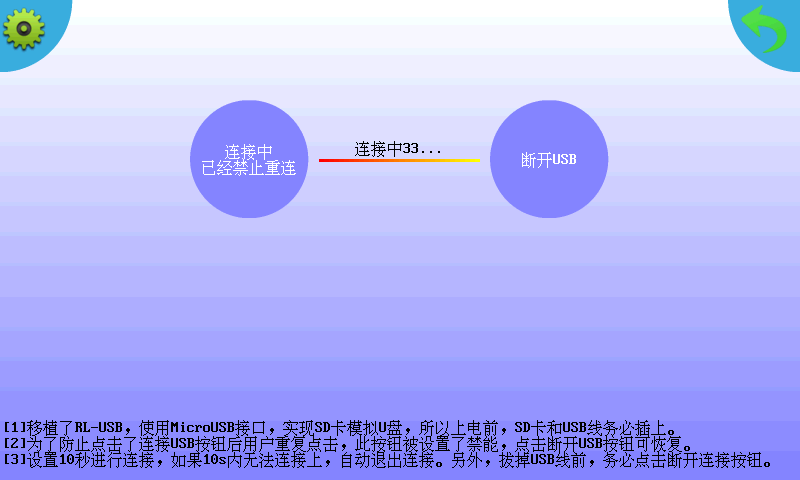

幸亏有以前的测试记录,要不就有的折腾了,界面还在整理,下午晚些时候贴出来。
主要有以下三种状态

 楼主| 发表于 2017-2-14 00:32:36 | 显示全部楼层
已经更新楼主位图片。
 楼主| 发表于 2017-2-14 00:49:16 | 显示全部楼层
首次使用的时候,电脑端会自动安装驱动,有些电脑这个过程时间较长。
