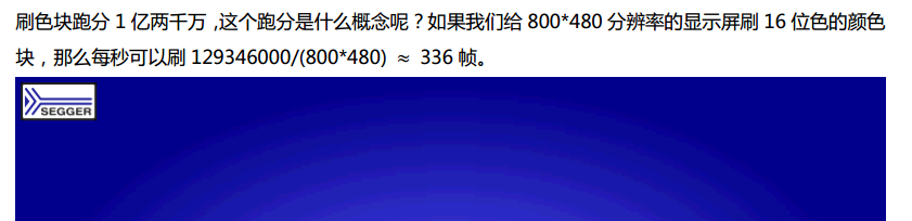

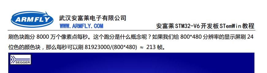

1.  引子
我在我们新版的emWin教程中阐释F429刷色块的速度时这样说道:
注意,这里的单位是帧,也就是fps,没有任何问题的。
