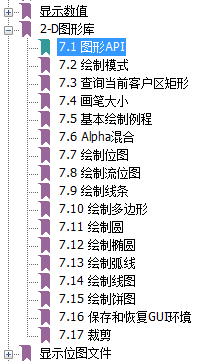

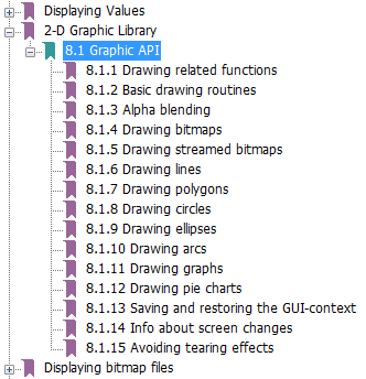

1、2D绘图的所有API函数在emWin手册中都有讲解,下图是中文版手册里面API函数的位置
    下图是是英文版手册里面API函数的位置:

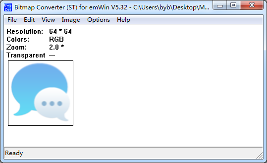

12.3.1   转换PNG格式的图片为位图
      首先需要大家按照第2章2.3.4小节的说明下载STemWin的软件包,其中BmpCvtST V5.32位于路径:STM32Cube_FW_F4_V1.13.0\\Middlewares\\ST\\STemWin\\Software里面。
      小软件BmpCvtST.exe V5.32版本支持BMP,GIF和PNG图片格式的转换。

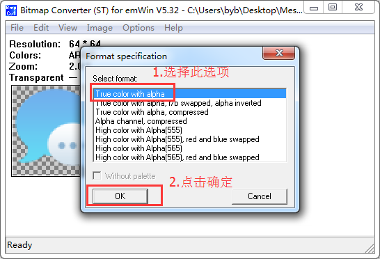

第1步:打开BmpCvtST.exe ,直接将PNG格式的图片拖到此软件里面即可,或者点击File->Open进行加载也是可以的。

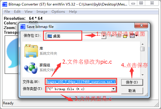

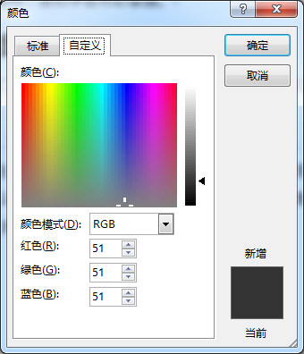

第2步:点击File->Save as,弹出如下窗口
上面截图中共分了4步进行操作,其中第2步修改名字是因为原有的名字太长了,不方便程序代码的调用。
第3步:第2步操作完毕后,弹出如下窗口:
点击OK按钮后会在桌面出现一个新文件,即pic.c,保存在桌面是因为第2步中选择的路径是桌面。
打开pic.c文件,代码如下:

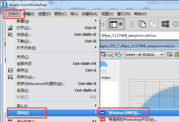

第2步:点击软件IconWorkshop的菜单选项,选择文件->导出->Window BMP(B)

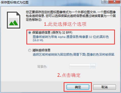

点击后弹出如下窗口:
点击确定后弹出如下窗口:
至此,图片就从ICO格式转换成了32位的ARGB8888格式的BMP图片。
第3步:打开BmpCvtST.exe ,直接将刚刚转换出的的BMP格式图片拖到此软件里面即可,或者点击File->Open进行加载也是可以的。
第3步:第2步操作完毕后,弹出如下窗口
点击OK按钮后会在桌面出现一个新文件,即pic1.c,保存在桌面是因为第2步中选择的路径是桌面。

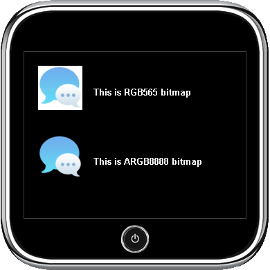

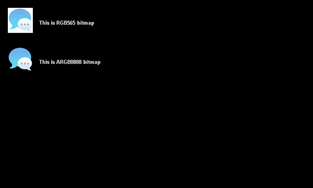

12.4    emWin模拟器显示位图
      这里我们将12.3.1小节和12.3.2小节生成的图片在模拟器上面显示出来,关于如何在模拟器中运行如下代码,已经在第6章和第8章进行过讲解,这里不再赘述。下面是部分代码,省略了大部分图片数据,完整代码在例子V6-509_STemWin实验_2D图形库之位图绘制(模拟器)里面:

  32. };
  33. GUI_CONST_STORAGE GUI_BITMAP bmpic1 = {
  34.   64, // xSize
  35.   64, // ySize
  36.   256, // BytesPerLine
  37.   32, // BitsPerPixel
  38.   (unsigned char *)_acpic1,  // Pointer to picture data
  39.   NULL,  // Pointer to palette
  40.   GUI_DRAW_BMP8888
  41. }
  42. /*********************************************************************
  43. *
  44. *       MainTask
  45. */
  46. void MainTask(void) {
  47.   /* emWin初始化 */
  48.   GUI_Init();
  49.   /* 设置字体 */
  50.   GUI_SetFont(&GUI_Font16B_ASCII);
  51.   /* 显示RGB565格式的位图 */
  52.   GUI_DispStringAt("This is RGB565 bitmap", 100, 50);
  53.   GUI_DrawBitmap(&bmpic, 20, 20);
  54.    /* 显示ARGB8888格式的位图 */
  55.   GUI_DispStringAt("This is ARGB8888 bitmap", 100, 150);
  56.   GUI_DrawBitmap(&bmpic1, 20, 120);
  57.   while (1)
  58.   {
  59.        GUI_Delay(10);
  60.   }
  61. }
  62. /*************************** End of file ****************************/
复制代码
实际显示效果如下:
努力打造安富莱高质量微信公众号:点击扫描图片关注

  15. static GUI_CONST_STORAGE unsigned short _acpic[] = {
  16.      /* 位图数据省略,未贴出 */
  17. }
  18. GUI_CONST_STORAGE GUI_BITMAP bmpic = {
  19.   64,         // xSize
  20.   64,         // ySize
  21.   128,        // BytesPerLine
  22.   16,         // BitsPerPixel
  23.   (unsigned char *)_acpic,  // Pointer to picture data
  24.   NULL,                     // Pointer to palette
  25.   GUI_DRAW_BMP565
  26. };
  27. static GUI_CONST_STORAGE unsigned short _acpic1[] = {
  28.      /* 位图数据省略,未贴出 */
  29. }
  30. GUI_CONST_STORAGE GUI_BITMAP bmpic1 = {
  31.   64,         // xSize
  32.   64,         // ySize
  33.   256,        // BytesPerLine
  34.   32,         // BitsPerPixel
  35.   (unsigned char *)_acpic1,  // Pointer to picture data
  36.   NULL,                      // Pointer to palette
  37.   GUI_DRAW_BMP8888
  38. };
  39. /*
  40. *********************************************************************************************************
  41. *    函 数 名: MainTask
  42. *    功能说明: GUI主函数
  43. *    形    参: 无
  44. *    返 回 值: 无
  45. *********************************************************************************************************
  46. */
  47. void MainTask(void)
  48. {
  49.
  50.      /* 初始化 */
  51.      GUI_Init();
  52.
  53.      /*
  54.       关于多缓冲和窗口内存设备的设置说明
  55.         1. 使能多缓冲是调用的如下函数,用户要在LCDConf_Lin_Template.c文件中配置了多缓冲,调用此函数才有效:
  56.            WM_MULTIBUF_Enable(1);
  57.         2. 窗口使能使用内存设备是调用函数:WM_SetCreateFlags(WM_CF_MEMDEV);
  58.         3. 如果emWin的配置多缓冲和窗口内存设备都支持,二选一即可,且务必优先选择使用多缓冲,实际使用
  59.            STM32F429BIT6 + 32位SDRAM + RGB565/RGB888平台测试,多缓冲可以有效的降低窗口移动或者滑动时的撕裂
  60.            感,并有效的提高流畅性,通过使能窗口使用内存设备是做不到的。
  61.         4. 所有emWin例子默认是开启三缓冲。
  62.      */
  63.      WM_MULTIBUF_Enable(1);
  64.
  65.      /*
  66.        触摸校准函数默认是注释掉的,电阻屏需要校准,电容屏无需校准。如果用户需要校准电阻屏的话,执行
  67.         此函数即可,会将触摸校准参数保存到EEPROM里面,以后系统上电会自动从EEPROM里面加载。
  68.      */
  69.     //TOUCH_Calibration();
  70.
  71.      /* 设置字体 */
  72.      GUI_SetFont(&GUI_Font16B_ASCII);
  73.      /* 显示RGB565格式的位图 */
  74.      GUI_DispStringAt("This is RGB565 bitmap", 100, 50);
  75.      GUI_DrawBitmap(&bmpic, 20, 20);
  76.      /* 显示ARGB8888格式的位图 */
  77.      GUI_DispStringAt("This is ARGB8888 bitmap", 100, 150);
  78.      GUI_DrawBitmap(&bmpic1, 20, 120);
  79.
  80.      while(1)
  81.      {
  82.          GUI_Delay(10);
  83.      }
  84. }
复制代码
  17. }
  19.   64,         // xSize
  20.   64,         // ySize
  25.   GUI_DRAW_BMP565
  26. };
  29. }
  31.   64,         // xSize
  32.   64,         // ySize
  38. };
  39. /*
  42. *    功能说明: GUI主函数
  43. *    形    参: 无
  44. *    返 回 值: 无
  46. */
  48. {
  49.
  50.      /* 初始化 */
  51.      GUI_Init();
  52.
  53.      /*
  62.      */
  64.
  65.      /*
  68.      */
  70.
  71.      /* 设置字体 */
  79.
  80.      while(1)
  81.      {
  82.          GUI_Delay(10);
  83.      }
  84. }
复制代码
