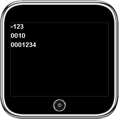

使用举例:
    在emWin模拟器上面运行如下代码:
  1. #include "GUI.h"
  2. void MainTask(void)
  3. {
  4.      /* 初始化 */
  5.      GUI_Init();
  6.
  7.      /* 设置数值显示字体 */
  8.      GUI_SetFont(&GUI_Font24B_ASCII);
  9.      GUI_GotoXY(0, 0);
  10.      GUI_DispDec(-123, 4);
  11.
  12.      GUI_GotoXY(0, 30);
  13.      GUI_DispDec(012, 4);
  14.
  15.      GUI_GotoXY(0, 60);
  16.      GUI_DispDec(1234, 7);
  17.
  18.      /* 设置的显示位数为2,小于实际的数值位数,导致错误,所以未显示 */
  19.      GUI_GotoXY(0, 90);
  20.      GUI_DispDec(1234, 2);
  21.     while (1)
  22.     {
  23.         GUI_Delay(10);
  24.     }
  25. }
复制代码
实际显示效果如下:

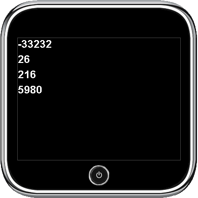

10.2.3  函数GUI_DispDecMin()
函数原型:
  1. void GUI_DispDecMin(I32 v); /* 要显示的数值 */
复制代码
函数描述:
函数GUI_DispDecMin用于显示十进制数值,使用时不需要指定显示的位数。
1、第1个参数是要显示的数值,范围是32位有符号数,最小值-2^31,最大值2^31 – 1。
使用这个函数要注意以下问题:
1.     使用这个函数不需要指定长度,会自动的使用最少的位数显示,如果显示数值的位数不一样,使用这个函数是无法对齐显示的。
2.     这个函数的参数首位也不可以是0,是0的话也会出现错位。
使用举例:
    在emWin模拟器上面运行如下代码:
  1. #include "GUI.h"
  3. {
  4.      /* 初始化 */
  5.      GUI_Init();
  6.
  7.      /* 设置数值显示字体 */
  10.      GUI_DispDecMin(-33232);
  11.
  13.      GUI_DispDecMin(0032);
  14.
  16.      GUI_DispDecMin(00330);
  17.
  18.      GUI_GotoXY(0, 90);
  19.      GUI_DispDecMin(5980);
  20.     while (1)
  21.     {
  22.         GUI_Delay(10);
  23.     }
  24. }
复制代码
实际显示效果如下:

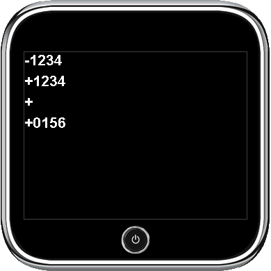

10.2.5  函数GUI_DispSDec()
函数原型:
  1. void GUI_DispSDec(I32 v,    /* 数值 */
  2. U8 Len);  /* 数值的位数 */
复制代码
函数描述:
函数GUI_DispSDec用于显示十进制数值,类似GUI_DispDec,区别是不管是正数还是负数,都带符号。
2、第2个参数是要显示数值的位数,不管是正数还是负数,符号都算在内。
使用这个函数要注意以下问题:
1.     使用此函数时,数值的首位不能是0,是0的话显示会出现错误。
2.     设置的数值位数大于实际显示的数值位数,前面会补0。
3.     设置的数值位数小于实际显示的数值位数,会出现错误。
使用举例:
    在emWin模拟器上面运行如下代码:
  1. #include "GUI.h"
  3. {
  4.      /* 初始化 */
  5.      GUI_Init();
  6.
  7.      /* 设置数值显示字体 */
  10.      GUI_DispSDec(-1234, 6);
  11.
  13.      GUI_DispSDec(1234, 5);
  14.
  15.      /* 设置的数值位数3, 小于实际显示的数值位数,导致显示错误 */
  16.      GUI_GotoXY(0, 60);
  17.      GUI_DispSDec(1234, 3);
  19.      GUI_DispSDec(0234, 5);
  20.     while (1)
  21.     {
  22.         GUI_Delay(10);
  23.     }
  24. }
复制代码
实际显示效果如下:

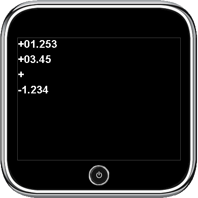

10.2.6  函数GUI_DispSDecShift()
函数原型:
  1. void GUI_DispSDecShift(I32 v,    /* 数值 */
  2. U8 Len,   /* 数值的位数 */
  3. U8 Shift); /* 小数点右侧显示的位数 */
复制代码
函数描述:
函数GUI_DispSDecShift用于显示十进制数值,类似GUI_DispDecShift,区别是不管是正数还是负数,都带符号。
2、第2个参数是要显示数值的位数,最大可以填10。
3、第3个参数设置小数点右侧显示的位数。
使用这个函数要注意以下问题:
1.     使用此函数时,数值的首位不能是0,是0的话显示会出现错误。正号,负号和小数点都要算在数值位数内,最大可以显示9个字符出来。
使用举例:
    在emWin模拟器上面运行如下代码:
  1. #include "GUI.h"
  3. {
  4.      /* 初始化 */
  5.      GUI_Init();
  6.
  7.      /* 设置数值显示字体 */
  10.      GUI_DispSDecShift(02345, 7, 3);
  11.
  13.      GUI_DispSDecShift(345, 6, 2);
  14.      /* 设置的数值位数3, 小于实际显示的数值位数,导致显示错误 */
  16.      GUI_DispSDecShift(12345, 3, 3);
  17.      GUI_GotoXY(0, 90);
  18.      GUI_DispSDecShift(-1234, 6, 3);
  19.     while (1)
  20.     {
  21.         GUI_Delay(10);
  22.     }
  23. }
复制代码
实际显示效果如下:

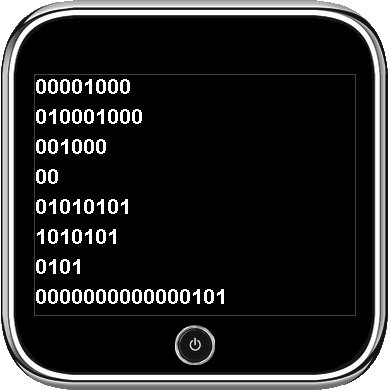

10.3 显示十六进制和二进制数值
    二进制和十六进制主要有以下四个函数,相对比较简单。
(1)void GUI_DispBin(U32 v, U8 Len);
    显示二进制数值,设置的显示位数大于实际的数值位数,前面补零,小于的话,设置的位数是多少个就显示几个。
(2)void DispBinAt(U32 v, I16P y, I16P x, U8 Len);
    支持设置二进制数的显示坐标位置,设置的显示位数大于实际的数值位数,前面补零,小于的话,设置的位数是多少个就显示几个。
(3)void GUI_DispHex(U32 v, U8 Len);
    显示十六进制数值,设置的显示位数大于实际的数值位数,前面补零,小于的话,设置的位数是多少个就显示几个。
(4)void GUI_DispHexAt(U32 v, I16P x, I16P y, U8Len);
    在emWin模拟器上面运行如下代码:
  1. #include "GUI.h"
  3. {
  4.      /* 初始化 */
  5.      GUI_Init();
  6.
  7.      /* 设置数值显示字体 */
  9.      /* 设置显示数值 */
  10.      GUI_GotoXY(0,140);
  11.      GUI_DispBin(0x08,8);
  12.      GUI_GotoX(100);
  13.      GUI_DispBin(0x88,9);
  14.      GUI_GotoX(200);
  15.      GUI_DispBin(0x08,6);
  16.      GUI_GotoX(300);
  17.      GUI_DispBin(0x08,2);
  18.      GUI_DispBinAt(0x55,0,160,8);
  19.      GUI_DispBinAt(0x55,100,160,7);
  20.      GUI_DispBinAt(0x05,200,160,4);
  21.      GUI_DispBinAt(0x05,300,160,16);
  22. ;
  23.     while (1)
  24.     {
  25.         GUI_Delay(10);
  26.     }
  27. }
复制代码
实际显示效果如下:

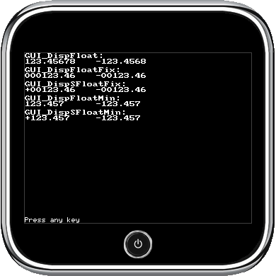

10.4 显示浮点数值
    浮点数值显示主要有以下五个函数:
(1)void GUI_DispFloat(float v, char Len);
    浮点数值显示,要显示的浮点数前面不可以是0,浮点数的小数点也要算在显示位数里面,如果要显示的浮点数是负数,负号也是要显示出来的。
(2)void GUI_DispFloatFix (float v, char Len, charDecs);
    浮点数值显示,与函数GUI_DispFloat的区别是支持设置小数点后面数值的位数,其余相同。
(3)void GUI_DispFloatMin(float f, char Fract);
    浮点数值显示,与函数GUI_DispFloat的区别是支持设置显示最少的字符数,其余相同。
(4)void GUI_DispSFloatFix(float v, char Len, charDecs);
   浮点数值显示,与函数GUI_DispFloat的区别是支持设置小数点后面数值的位数,且不管是显示正数还是显示负数,都带符号位,其余相同。
(5)void GUI_DispSFloatMin(float f, char Fract);
    浮点数值显示,与函数GUI_DispFloat的区别是支持设置显示最少的字符数,且不管是显示正数还是显示负数,都带符号位,其余相同。
    在emWin模拟器上面运行如下代码:
  1. #include "GUI.h"
  3. {
  4.      float f = 123.45678f;
  5.      /* 初始化 */
  6.      GUI_Init();
  7.
  8.      /* 设置数值显示字体 */
  9.      GUI_SetFont(&GUI_Font8x8);
  10.      /* 设置显示数值 */
  11.      GUI_Clear();
  12.      GUI_DispStringAt("GUI_DispFloat:\\n",0,0);
  13.      GUI_DispFloat (f,9);
  14.      GUI_GotoX(100);
  15.      GUI_DispFloat (-f,9);
  16.      GUI_DispStringAt("GUI_DispFloatFix:\\n",0,20);
  17.      GUI_DispFloatFix (f,9,2);
  18.      GUI_GotoX(100);
  19.      GUI_DispFloatFix (-f,9,2);
  20.      GUI_DispStringAt("GUI_DispSFloatFix:\\n",0,40);
  21.      GUI_DispSFloatFix (f,9,2);
  22.      GUI_GotoX(100);
  23.      GUI_DispSFloatFix (-f,9,2);
  24.      GUI_DispStringAt("GUI_DispFloatMin:\\n",0,60);
  25.      GUI_DispFloatMin (f,3);
  26.      GUI_GotoX(100);
  27.      GUI_DispFloatMin (-f,3);
  28.      GUI_DispStringAt("GUI_DispSFloatMin:\\n",0,80);
  29.      GUI_DispSFloatMin (f,3);
  30.      GUI_GotoX(100);

  32.      GUI_SetFont(&GUI_Font6x8);
  33.      GUI_DispStringAt("Press any key",0, 240-8);
  34.      ;
  35.     while (1)
  36.     {
  37.         GUI_Delay(10);
  38.     }
  39. }
复制代码
实际显示效果如下:
