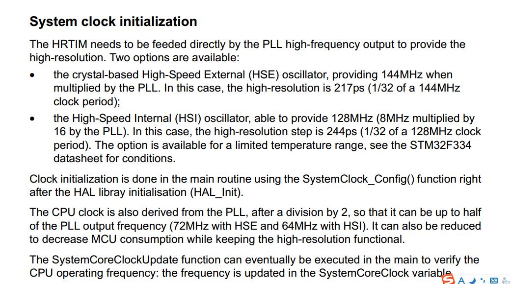

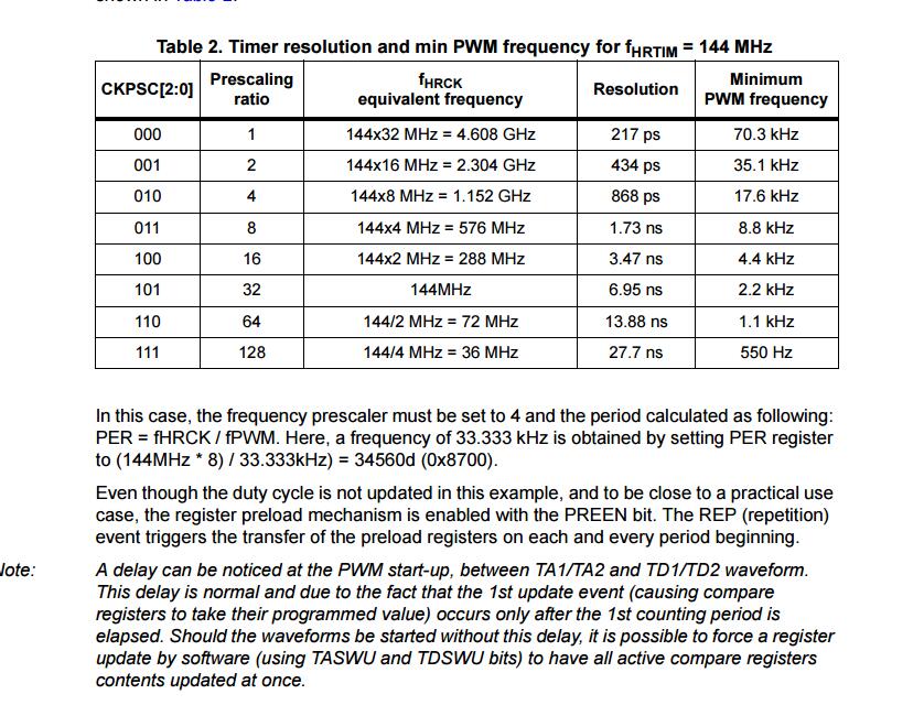

发表于 2017-1-4 09:22:36 | 显示全部楼层
用STM32F334x,可以达到0.217ns的分辨率
HRTIM.pdf (561 KB, 下载次数: 190)
