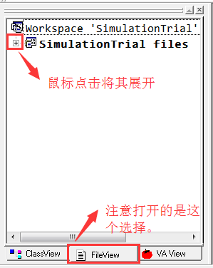

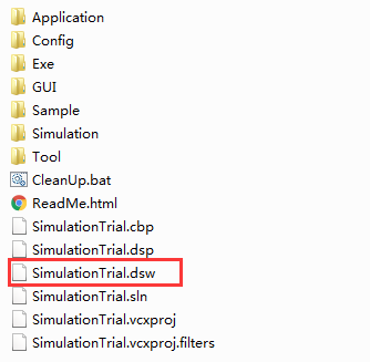

    这里为大家讲解emWin5.32模拟器在VC6.0上的运行方法。首先,按照第2章2.3.3小节所讲述的方法,将模拟器下载下来,然后解压模拟器软件包,VC6.0要打开的工程文件是如下这个文件(先将VC6.0打开,然后将这个文件拖动到VC6.0上即可):
VC6.0打开emWin5.32模拟器后,左侧栏是这样的:
展开上面截图的‘+’后就可以看到:

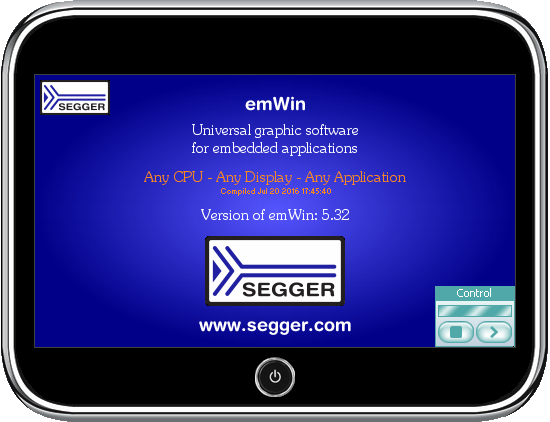

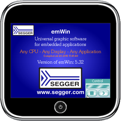

emWin模拟器在默认的情况下运行的是官方的综合DEMO,依次点击下图所示的前两个按钮,然后点击感叹号按钮就可以看到实际的运行效果了,或者直接点击感叹号按钮也是可以的:
演示效果如下:

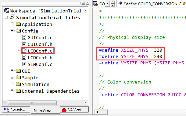

    打开LCDConf.c文件,默认的情况下是320*240分辨率。
运行官方的DEMO后显示效果如下:
现在我们把分辨率改成480*272,即:
#define XSIZE_PHYS    480
#define YSIZE_PHYS     272
显示效果如下所示:
实际应用中,大家可以根据应用中使用显示屏的分辨率大小来设置模拟器的分辨率大小。如此一来,使用模拟器来做界面设计的前期评估将非常方便。

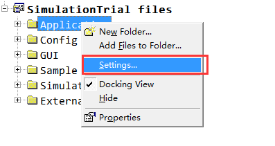

    比如我们要运行例子2DGL_BMPExport.c:

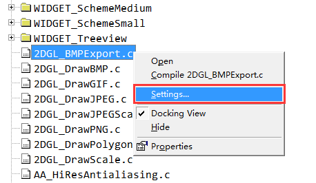

首先,需要把Application文件从工程里面独立出去,这样就不会运行默认的官方Demo了。

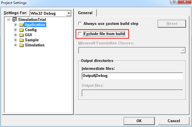

第1步:鼠标左击选中Application分组,然后鼠标右击选中Settings选项
第2步:选中Settings选项后,弹出如下窗口。
勾选上Excludefile from build选项,并点击OK。

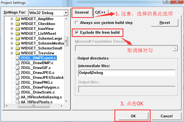

第3步:同第1步的设置,鼠标左击选中2DGL_BMPExport.c,然后鼠标右击选中Settings选项。
第4步:这里把Exclude file from build选项的对勾取消掉,然后点击OK。
第5步:依次点击下图所示的前两个按钮,然后点击感叹号按钮就可以看到实际的运行效果了,或者直接点击感叹号按钮也是可以的:

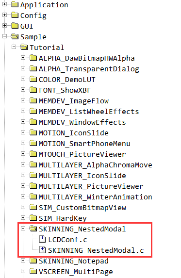

    比如下面这种例子:

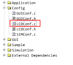

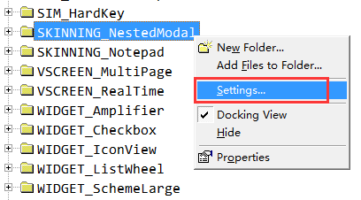

SKINNING_Notepad分组里面有一个LCDConf.c文件,在如下所示的Config分组里面也有此文件,

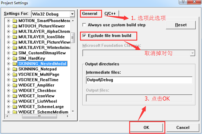

两个都运行会有冲突,所以要将Config分组里面的LCDConf.c从工程里面独立出来。设置方法同前面,鼠标左击选中LCDConf.C,然后鼠标右击选择Settings选项,弹出如下对话框:
通过上图所示的三步就将LCDConf.c文件从工程里面独立出来了,即不再参加编译。然后鼠标左击选中SKINNING_Notepad分组,然后鼠标右击选择Settings选项:
弹出如下对话框:

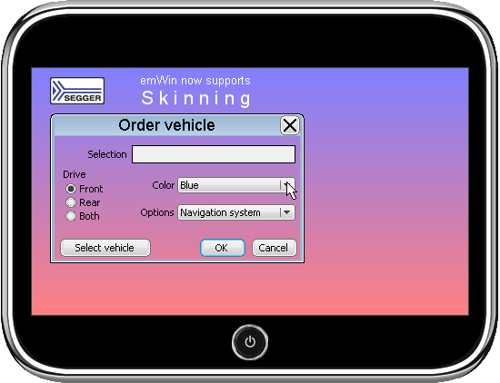

至此,就可以运行此例子了,依次点击下图所示的前两个按钮,然后点击感叹号按钮就可以看到实际的运行效果了,或者直接点击感叹号按钮也是可以的:
演示效果如下:

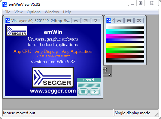

8.6  emWin5.32查看器的使用方法

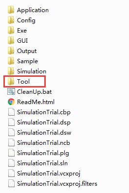

    emWin5.32查看器的位置在模拟器软件包的Tool文件夹里面:
点击进入Tool文件夹后,就看到emWin查看器了,即emWinView.exe。
查看器的使用方法也比较简单,用户可以先运行emWin模拟器再打开查看器或者先运行查看器再打开emWin模拟器都可以的。下面是模拟器的实际显示效果:
查看器在多层显示的时候比较有用。
