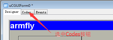

7.2   uCGUIBuilder4.1的使用步骤
    uCGUIBuilder4.1是国内的一位网友做的,做的不错,特别是控件的对齐功能。此软件可以在我们论坛下载:https://forum.anfulai.cn/forum.php?mod=viewthread&tid=14634。
    使用此软件注意以下两个问题:
    1、uCGUIBuilder4.1在XP系统,win7的64位和32位系统上面都可以使用,win8和win10不支持。
    2、关于uCGUIBuilder4.1的使用说明,用户下载解压后,可以看到里面的一个使用说明文档,此文档做的已经比较详细了,用户使用此软件前,务必阅读下。

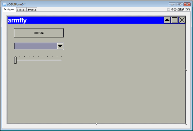

我们这里就不再赘述了,下面用这个软件设计一个800*480分辨率的界面:
界面设计好后,代码已经自动在如下所示位置生成(点击进去后就可以看到生成的代码了):
Codes按钮里面的代码是可以直接在模拟器和开发板上面运行的,下面就接着讲解如何将其移植到模拟器和开发板上面运行。

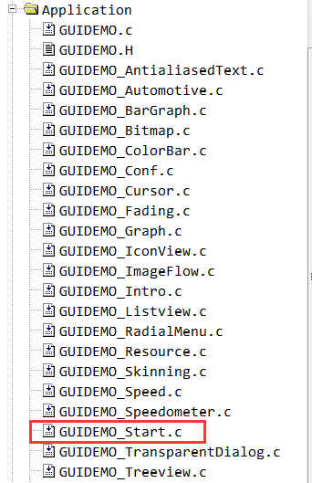

7.3  emWin5.32模拟器上运行uCGUIBuilder4.1生成的代码
    这里为大家讲解emWin5.32上面运行uCGUIBuilder4.1所生成代码的方法。另外,很多没有用过VC6.0的初学者不知道怎么使用,这里就简单的啰嗦下。

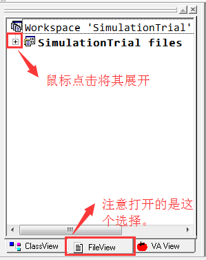

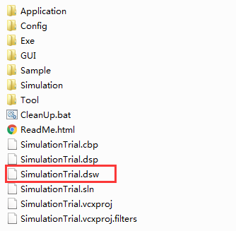

    首先,按照第2章2.3.3小节所讲述的方法,将模拟器下载下来,然后解压模拟器软件包,VC6.0要打开的工程文件是如下这个文件(先将VC6.0打开,然后将这个文件拖动到VC6.0上即可):
VC6.0打开emWin5.32模拟器后,左侧栏是这样的:
展开上面截图的‘+’后就可以看到:
然后再展开Application文件分组:
    这里打开GUIDEMO_Start.c,将此文件里面的内容全部删掉,然后将本章节7.2小节Codes按钮里面的所有内容复制到GUIDEMO_Start.c文件里就可以运行了,GUIDEMO_Start.c文件中完整的内容如下:

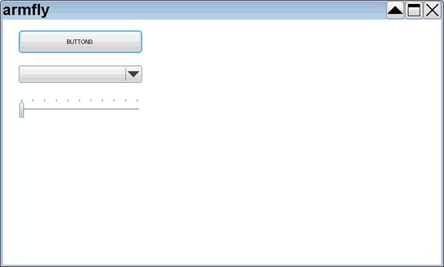

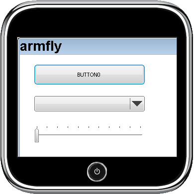

点击这里进行编译和运行:
实际显示效果如下:
此处初学者会有疑问,我们设置界面分辨率不是800*480吗,怎么显示的不全?这是因为默认的界面分辨率是320*240,下期教程跟大家讲emWin5.32使用方法时,再详细讲解如何修改显示分辨率。
