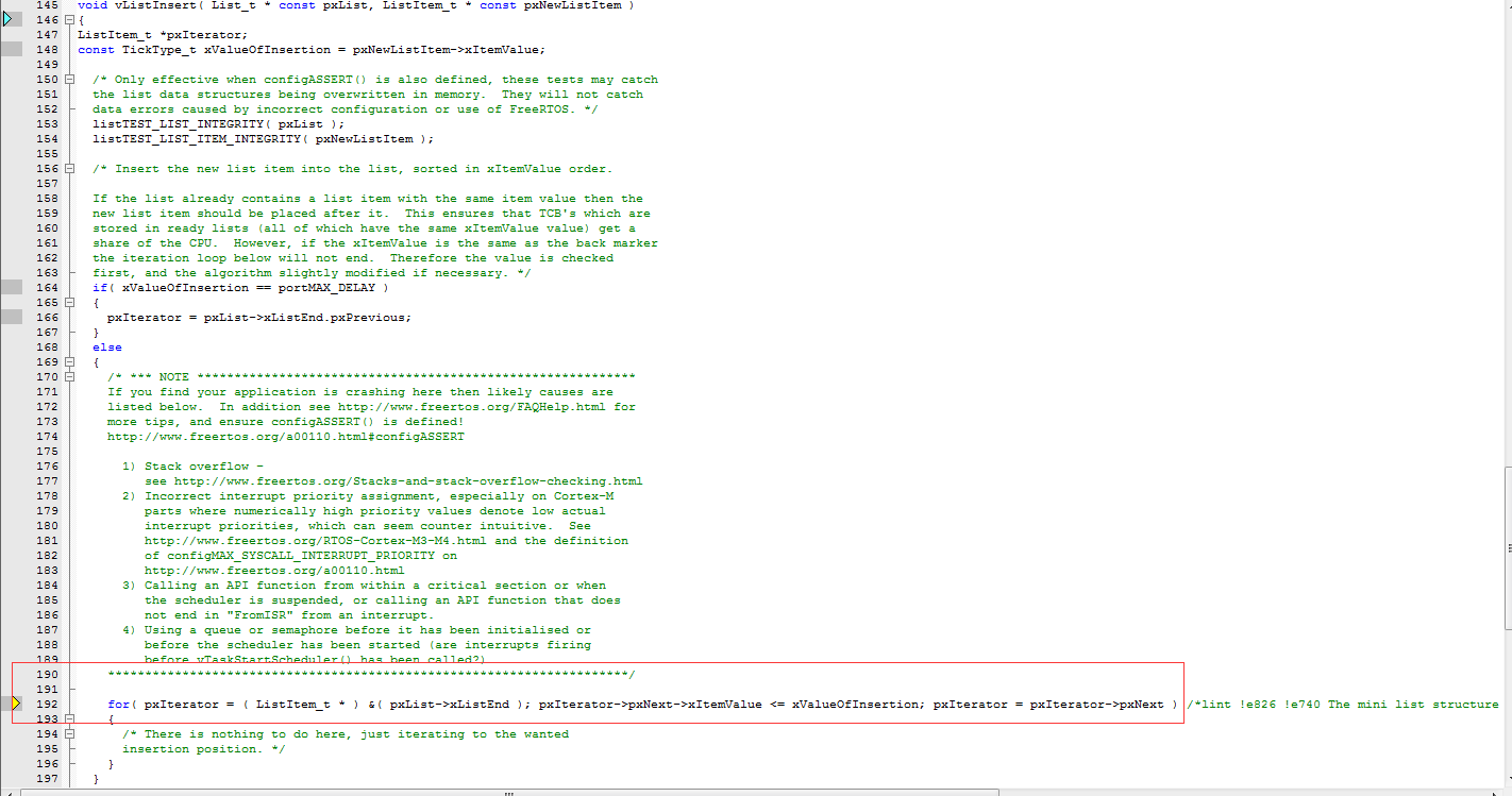

我用FreeRtos创建了3个任务 分别是TaskLed  ,TaskKey ,TaskEmwin,优先级分别是2 3 4,中断分组是组4(即16个抢占式优先级,0个子优先级)。
创建两个定时器中断 串口发送中断(优先级3)和定时器3中断(优先级13) freertos 配置为一秒1000个tick。(中断优先级和freertos任务优先级的关系式怎么样的?)
串口发送中断在emwin任务中不停打印GUI_ALLOC_GetNumFreeBytes,同时执行GUI_EXE();
定时器3 10ms中断获取ADC数值并执行 GRAPH_DATA_YT_AddValue(_ahData[0], Adc);函数更新数据。执行一段时间后freertos会卡死在void vListInsert( List_t * const pxList, ListItem_t * constpxNewListItem )这里。如图   QQ图片20161227143737.png 。没有进入栈溢出钩子函数vApplicationStackOverflowHook和HardFault_Handler.如果我在中断里吧GRAPH_DATA_YT_AddValue(_ahData[0], Adc)注释掉不会有问题。下面是graph函数

发表于 2016-12-27 15:08:50 | 显示全部楼层
建议不要在硬件中断里面更新Greaph,不安全。
给对话框创建emWin自带的定时器,使用自带的定时器更新。

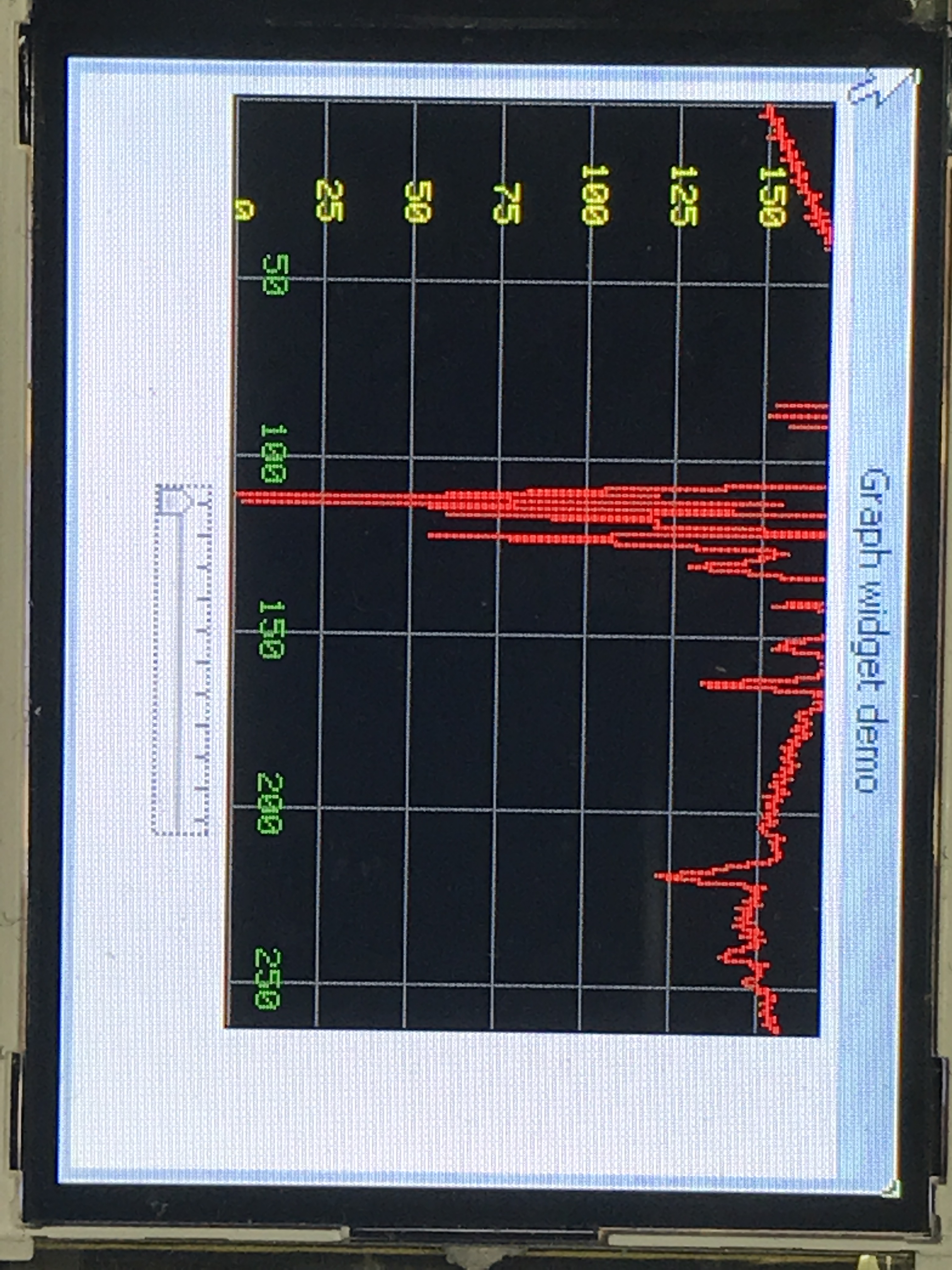

我拍了两个视频一个是硬件定时器一个是软定时 这差太多
发表于 2016-12-27 16:09:59 | 显示全部楼层
回 tianheyun 的帖子
tianheyun:
我拍了两个视频一个是硬件定时器一个是软定时 这差太多 (2016-12-27 15:49)
其实一样的,第一个演示里面,你可以多调用几次GRAPH_DATA_YT_AddValue
循环调用260次。然后再刷新,就跟第二种效果一样。
