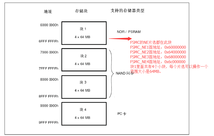

使用FSMC_NE4是对应NOR/SRAM Bank1.sector4就是从 地址 0X6C000000 开始,那使用NE1的话是对应哪个bank的哪个区?地址是从哪里开始?
手册上没有找到和bank有关的区域资料,这里如果我使用GPIOD7的FSMC_NE1,那是对应哪个区?在哪个手册的哪个位置可以找到?我没有找到
为什么手册上没有找到,妈的 都快被这个东西搞疯了 ,谁能帮帮我
