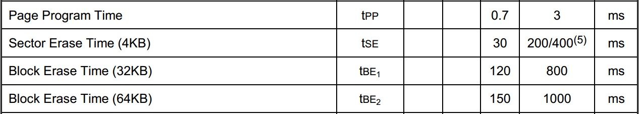

发表于 2016-12-18 09:57:32 | 显示全部楼层
如果再做一次格式化,是否就可以回复速度呢?
Program_Erase time
Program_Erase time
V5上的flash在erase的时候会比较久,有可能是你在写的时候,因为里面已经被写过要先做erase,因此速度会变慢.
再重新格式化后, flash资料会被清除,这时候写入就不需要erase, 速度就恢复.
