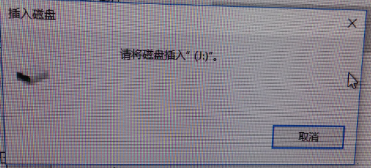

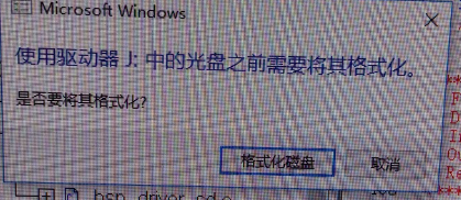

请教下,最近在折腾sd卡模拟u盘读写 ,设备管理器里面可以识别到 ,电脑磁盘盘符也可以识别到(不能够识别sd卡容量),但就是不能够读写,

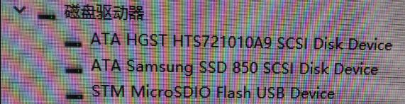

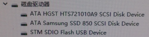

设备管理器识别:
最下面的 STM SDIO Flash USB Device 就是使用sd卡模拟出来的,

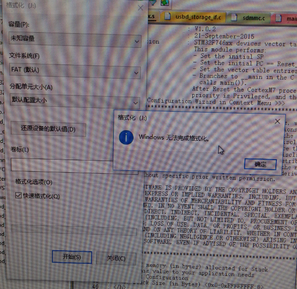

你好,我现在的程序 还是 会 不停的 进入下面这两个函数中,
STORAGE_Init();
还有 STORAGE_Read();
是什么情况才会不停的进入啊 》》?》?
提示图片顺序如下:

终于搞定了,原来是usb的速度配置错了

您好,我最近也在用cubemx做这个实验  也遇到无法格式化打不开磁盘的问题  请问你说的速度不对具体是啥

需要把 usb 的高速模式 降为 全速模式就可以了
