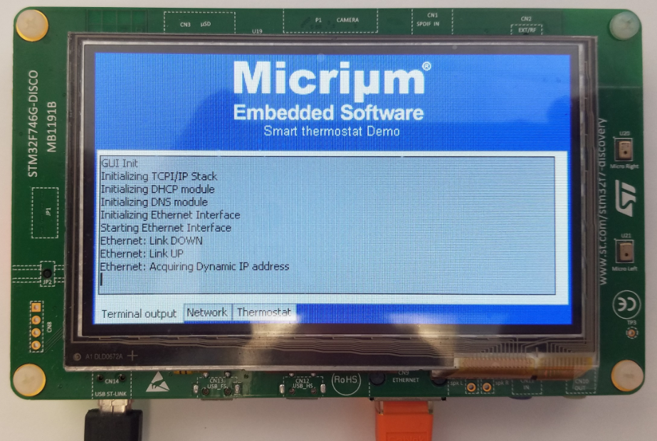

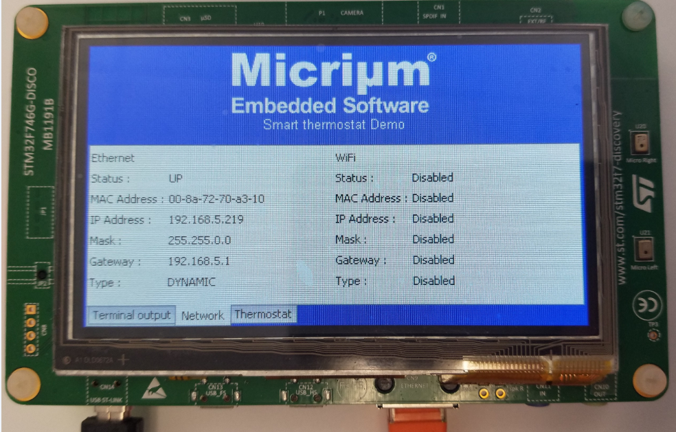

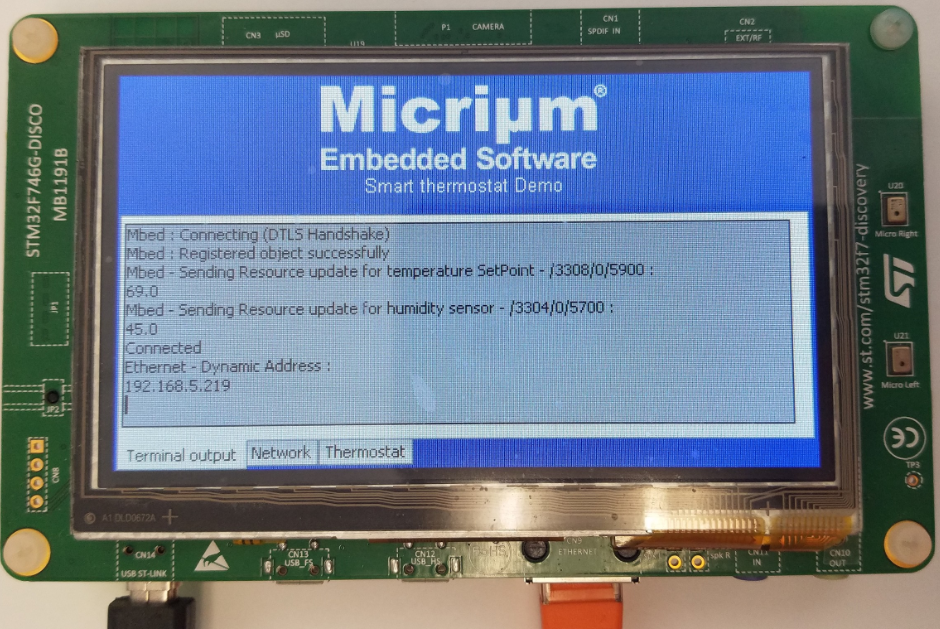

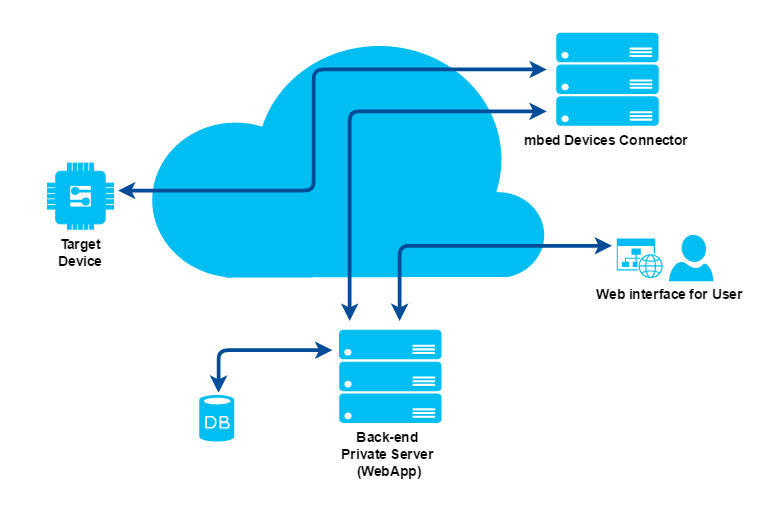

对于这个工程,简单的说就是在uCOS-III+uC/TCP-IP的基础上移植mbed client,然后连接云端服务mbed connector,
最后,用户要获取板子的相关信息或者控制板子的话,需要编写一个Web app后台,编程语言可以是JAVA,python或
者NODE.js,用来管理用户和mbed connector的连接。当然,不做后台,用户也可以直接访问mbed connector。但这
样的话,存在安全漏洞,因为无法设置访问权限和相关秘钥。整个过程用图片描述就是如下这样:

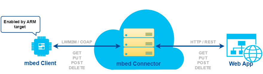

mbed Device Connector就是个远程服务器:

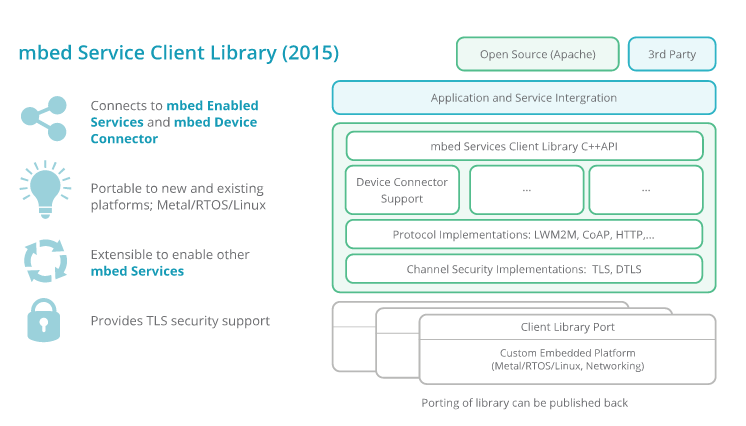

mbed client是个C++编程的库,用于连接mbed Connector使用:
