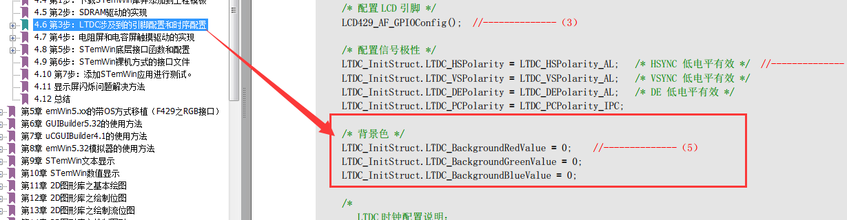

按照教程,在STemWin裸机移植试验中,将MainTask();屏蔽,然后在void LCD_ConfigLTDC(void)函数最后添加如下代码
LCD_SetBackLight(255);
    LTDC_Cmd(ENABLE);
    while(1)
        LTDC_InitStruct.LTDC_BackgroundRedValue = 0xff;
        LTDC_InitStruct.LTDC_BackgroundGreenValue = 0x00;
        LTDC_InitStruct.LTDC_BackgroundBlueValue = 0x00;
液晶屏怎么没有显示红色呢?还是黑色的
124631
发表于 2016-11-25 15:01:10 | 显示全部楼层
理解稍有偏差,是在这里设置为红色
