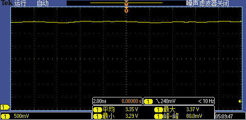

ADC的参考电压有两种参考电压可供选择,一种是采用TL431基准提供,另一种是AMS1117输出3.3v做LC滤
波得到下面分别测试一下。
1. 测试TL431基准,下面分1K,1M,500M采样率分别测试下,主要是测试峰峰值和平均值。
    (1) 示波器测试,测试条件1K采样率,500MV的幅度,测试最大值,最小值,平均值和峰峰值
    (2) 示波器测试,测试条件1M采样率,500MV的幅度,测试最大值,最小值,平均值和峰峰值
    (3) 示波器测试,测试条件500M采样率,500MV的幅度,测试最大值,最小值,平均值和峰峰值
    (4) 用万用表(型号:FLUKE  17B)测试:直流电压是2.494V
    综合和上面的测试:峰峰值基本在80mv到180mv之间,感觉这个稍稍有点大,直流电压也就是
    2.5V左右。
2. 测试3.3v经过LC滤波后输出
      (4) 用万用表(型号:FLUKE  17B)测试:直流电压是3.297V
    综合和上面的测试:峰峰值基本在60mv到100mv之间,感觉比较上面的使用基准电源的要稳定,
    后面需要再详细的测试,直流电压也就是3.3V左右。
