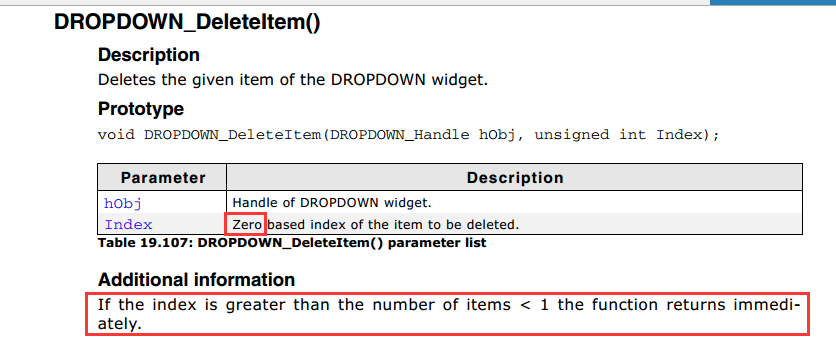

如题,要怎么更改DROPDOWN中item项的显示内容呢?
看文档上也没找到有相应的API可以设置。
而且,我这样操作了一下:
num = DROPDOWN_GetNumItems(h_item);
if(num > 0)
    for(i=0; i<=num; i++)
        DROPDOWN_DeleteItem(h_item,i);
发现到最后,读出的item数,也就是num=1
这是怎么回事呢?会保留一个空的item?
