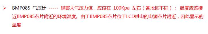

第13页,后面没有了。

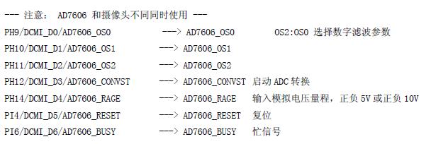

第76页,不可同时使用。

感谢楼主指出错误
发表于 2014-1-6 16:28:30 | 显示全部楼层
非常感谢楼主指出的几个错误,专门做了一个置顶的错误汇总贴
