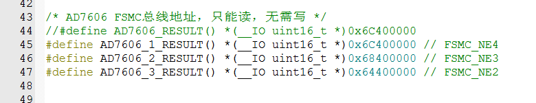

片选CS,用了FSMC_NE4、FSMC_NE3和FSMC_NE2,软件编程也用了对应的地址,0x6c000000、0x68000000和0x64000000;

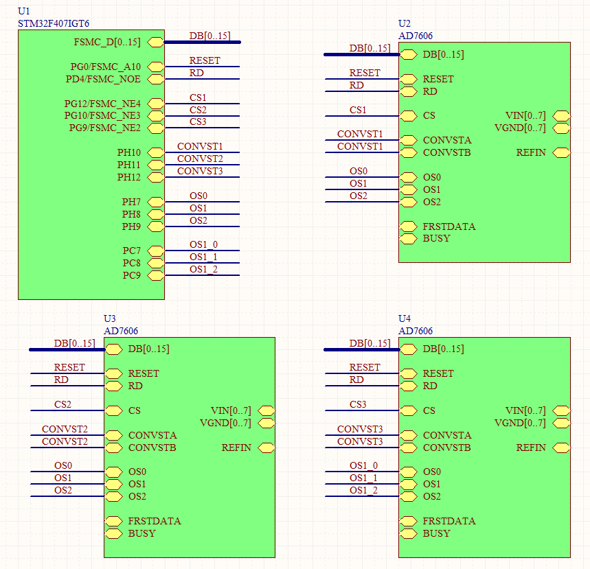

硬件示意图如下:
照着ARMFLY V5的电路板,把AD7606的模块做成了3个。和开发板相比:
FSMC的数据总线一致
RESET,共用一个IO,恰好用到了FSMC_A10,但配置成的普通IO
CS,3个普通IO
RD,共用FSMC_NOE,和开发板一致
CONVST,3个普通IO
OS[0..2],1、2片相同,第3片不同,6个普通IO、

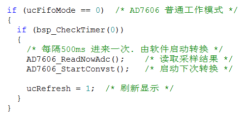

软件编程里边,使用的是例程的“普通模式”,BUSY和FRSTDATA数据线都没有用到。
初始化的时候启动一次,之后每隔1秒读取一次。
读取的地址也改变成了,FSMC_NE4等相对应的3个地址段中的一个。
FSMC的配置和GPIO的配置基本参照了例程,只是把增加的IO加上去了。

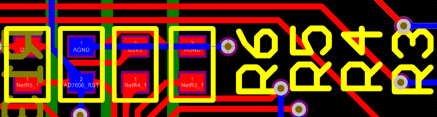

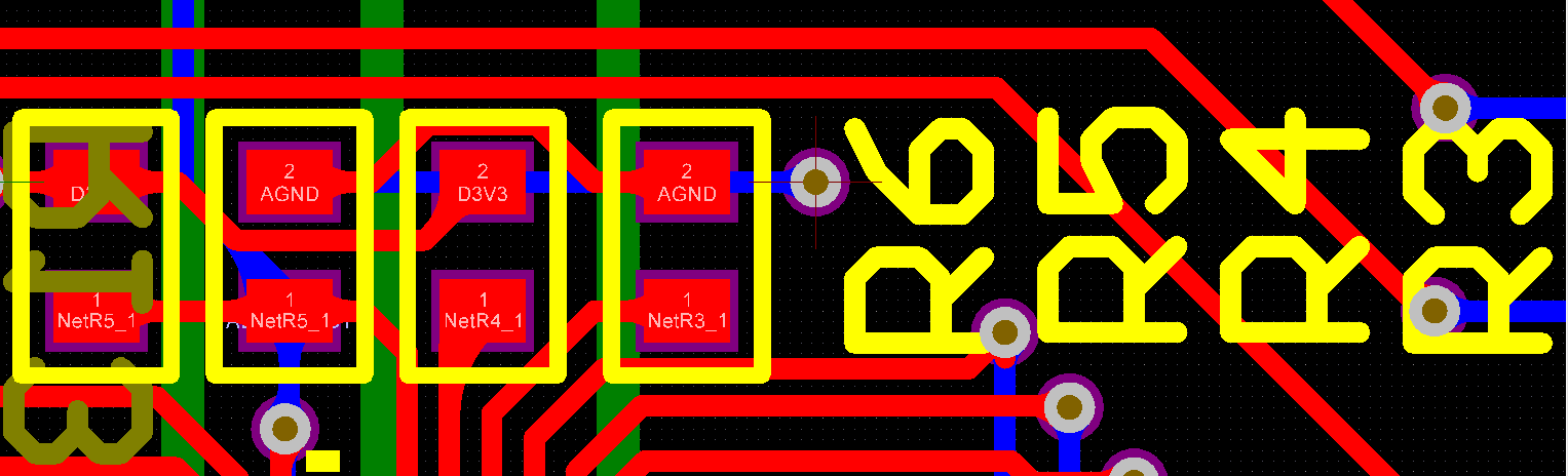

制版图绘制的时候出了问题。AD7606的6引脚,PAR/SER/BYTE_SEL,没有接地。
原理图绘制正确,但制版图却没有连线。
之所以绘制错误,是因为Altium Designer在正反面元件完全重合并且网络相同时,如果其中一个网络未连接,其提示的虚线不会显示出来,所以我绘制的第二个AD7606的没能正常运行。
