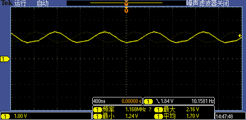

1.  下图是输出1.168M(实际计算频率是84M/2/9 = 4.66M,TIM6选择2分频,DMA传输9点数据,DAC的DMA速度已经跟不上了)
      的正弦波,可以看出输出的最低电平已经被严重太高,达到1.24V

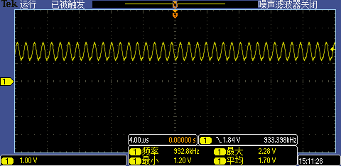

4.  下图是输出932.8K左右(实际计算频率是84M/10/9 = 933K, TIM6选择10分频,DMA传输9点数据)的正弦波,输出最低电压已经达
     到1.16V

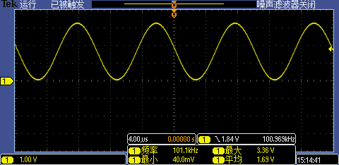

5. 下图是输出101.1K左右(实际计算频率是84M/26/32 = 100.9KK, TIM6选择26分频,DMA传输32点数据)的正弦波,输出最低电压
    40mv左右

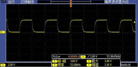

50KHz左右的方波,那个棱角不够直是因为高频信号比较差,高频成分无法输出,带宽和驱动能力都不行。

这个测试有没有打开DAC buffer?似乎不应该这么差劲,最低电压设定为零,居然实际会到1V多?
DAC有一个硬件指标,数据更新率为1MHz。就是说输出的(正弦波频率)X(DMA点数)应该小于1MHz。
你的所有测试中,DAC的更新频率都远高于了1MHz了,所以很多不正常。
 楼主| 发表于 2017-6-15 17:26:18 | 显示全部楼层
回 caicaptain2 的帖子
caicaptain2:这个测试有没有打开DAC buffer?
似乎不应该这么差劲,最低电压设定为零,居然实际会到1V多? (2017-06-15 17:23)
开着的,不开更差,这个是几百KHz,STM32F4系列搞不定。需要外接运放调整下。
