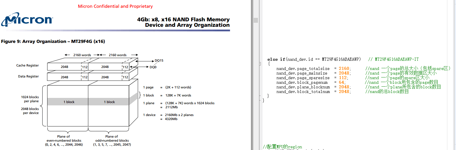

最近在捣鼓 MT29F4G16ABAEWP 的这个芯片,关于一些参数设置不知道对不对,所以想请教下,
我按照 16bit的数据宽度进行读写
具体设置如下:
发表于 2016-11-15 01:38:37 | 显示全部楼层
看着没啥问题。

 楼主| 发表于 2016-11-15 20:40:24 | 显示全部楼层
eric2013:看着没啥问题。 (2016-11-15 01:38)
好的,我就有信心了啊
