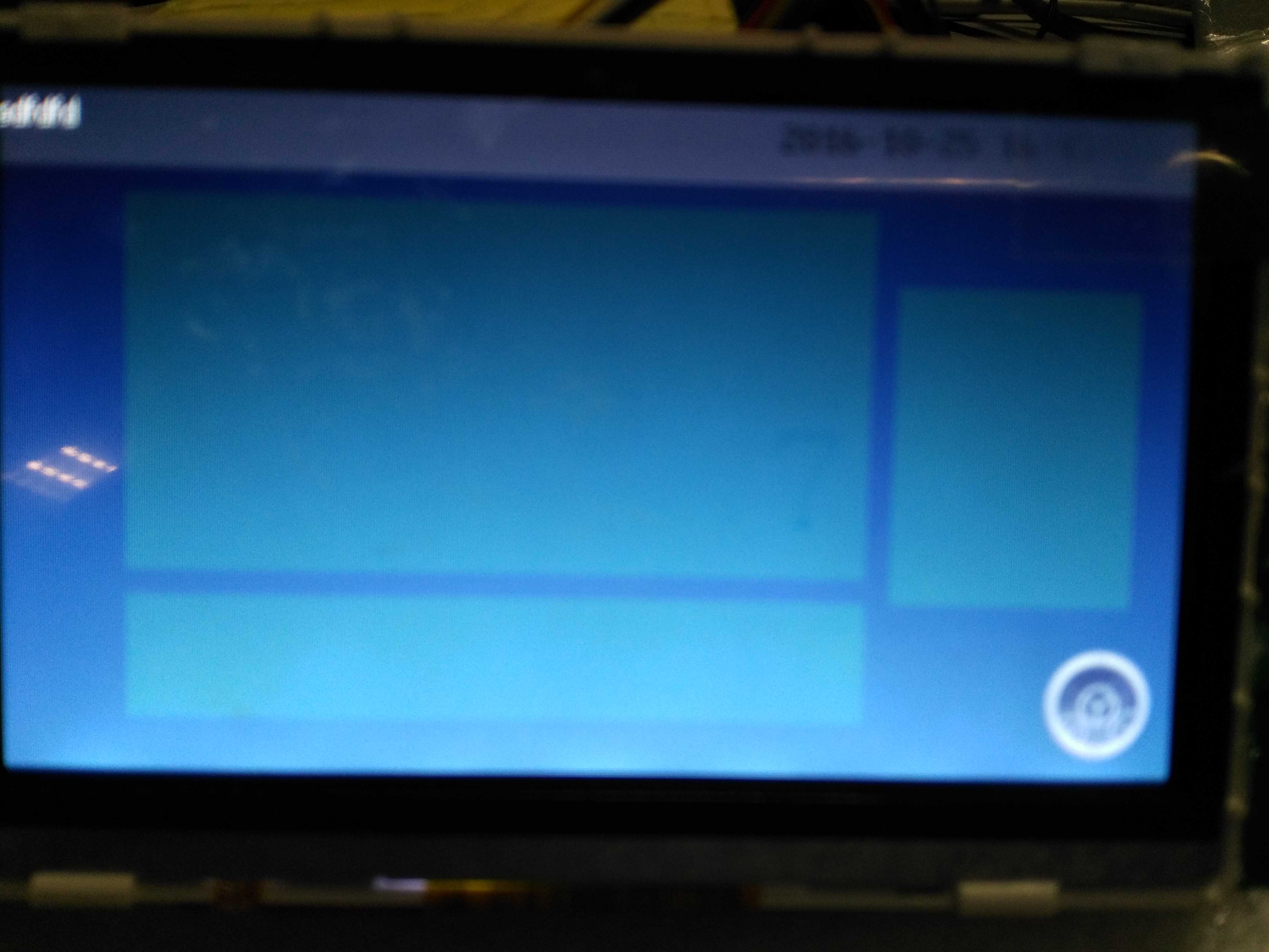

第二个界面
第二个界面

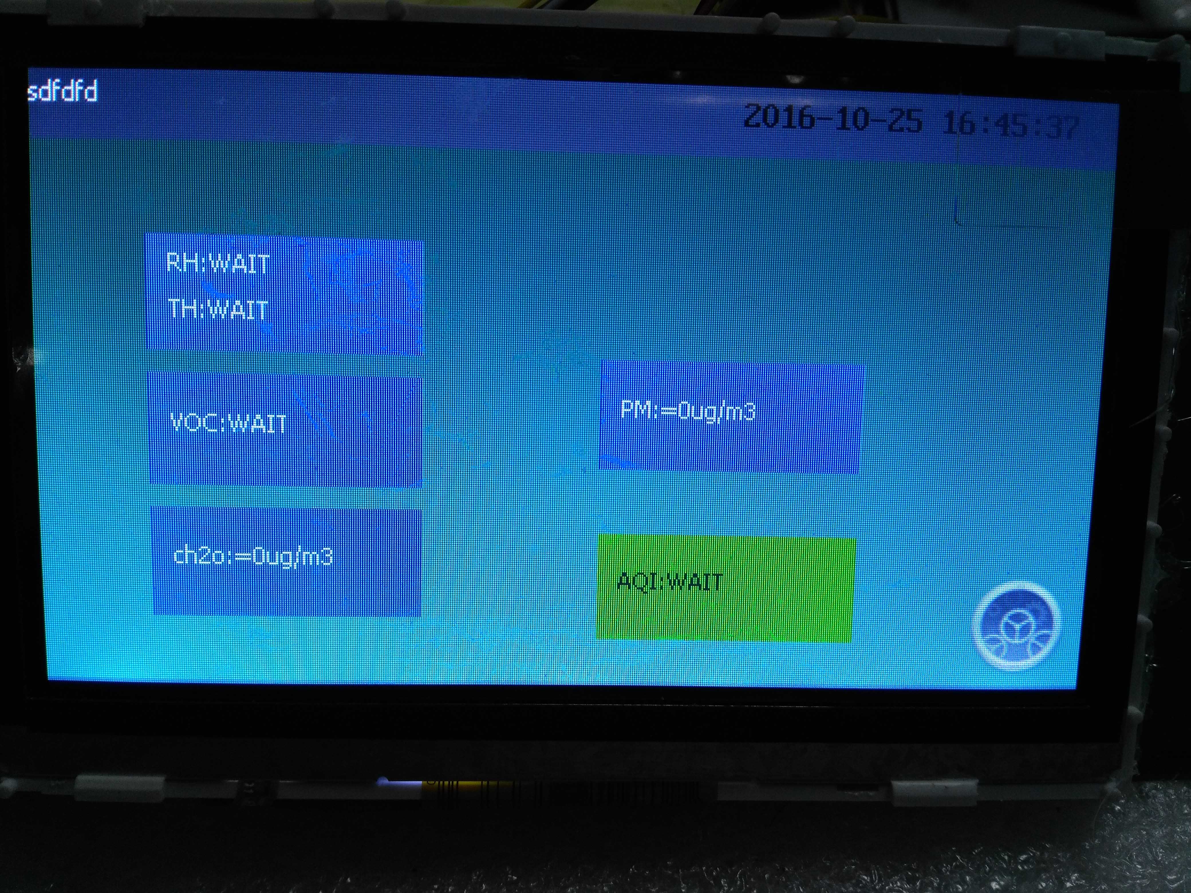

第一个界面
第一个界面

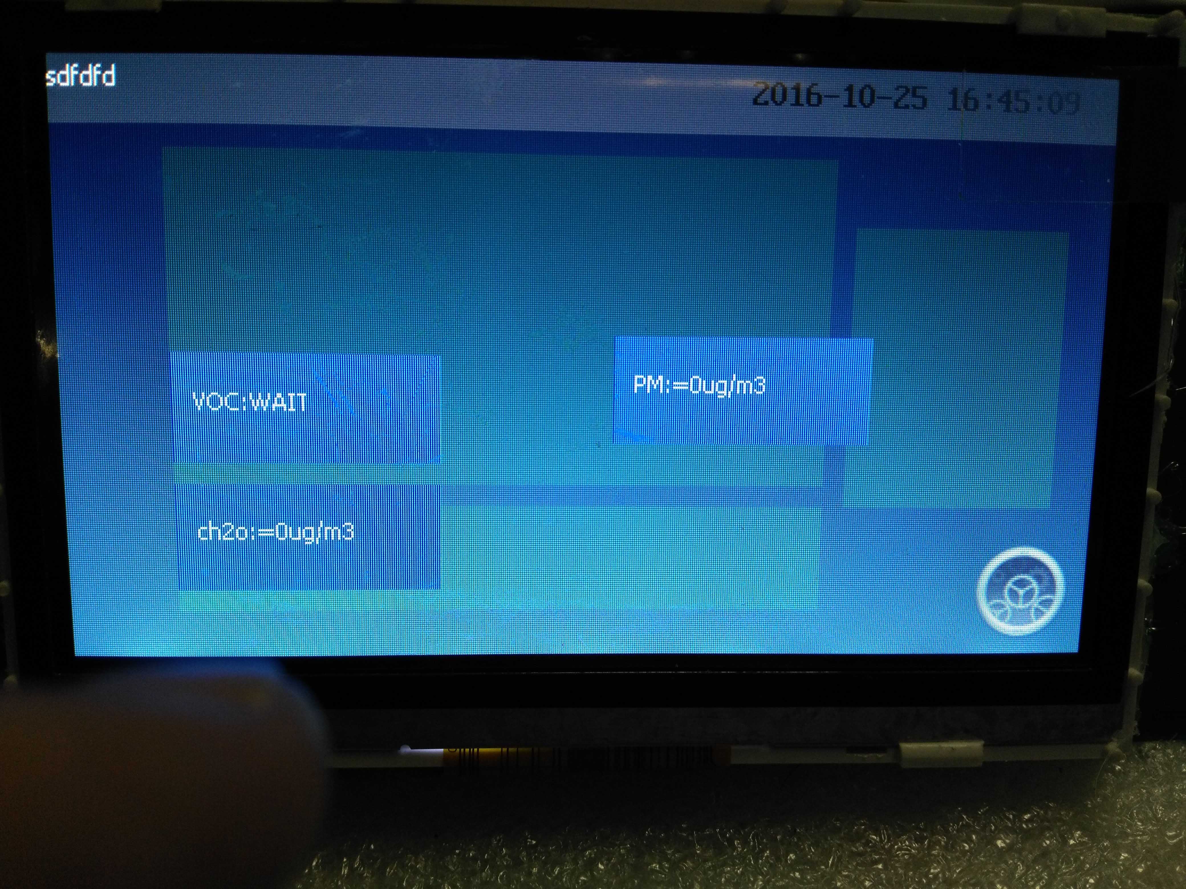

切换过渡
切换过渡

最的一张是界面过渡时,设置断点拍下的

谢谢硬汉的回答,我现在问题是从一个界面切换到另一个界面时,另一个界面不是一下子显示出来, 会出现上面的最后一张图片一样,(当然是设置了断点),
变成界面切换不怪, 特别是当另一个界面有底图时(需要从flash加载),会出现界面上的控件都显示出来, 过1秒会才把底图刷新出来
