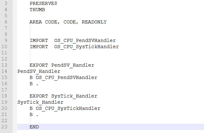

宏定义在汇编代码里面无法识别,所以导致PendSV无法识别
仅将这个汇编代码添加到你的工程就好了,简单省事,以后无需修改启动代码了。
stm_veneers.rar (1 KB, 下载次数: 23)

其实一样的,主要是uCOS的任务切换代码是在汇编文件里面,宏定义没法作用到这个文件里面。
所以干脆全部用汇编,简单省事。
