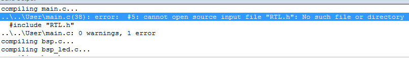

比如系统节拍是1Ms。那么运行完一个任务后。1Ms时间还没到。嵌入式是不是就在那个任务里等待了呢?
等到系统中断开启后,处理下个优先级最高的任务了呢???
还有打开《V4-400_RTX实验_库移植方式(超级简单)》历程时出现这个。这个文件确实没找到
35
47
47

1. 跑完了,要释放CPU使用权,不要一直占用着。
2. 这个应该是你MDK安装的问题,最好安装到C盘,不要有中文路径,工程的路径和名字也可以将其修改下,不要有中文。

我再这个工程里面就没有发现"RTL.h"这个文件
124630
发表于 2016-11-3 10:15:18 | 显示全部楼层
回 we167527 的帖子
we167527:我再这个工程里面就没有发现"RTL.h"这个文件 (2016-11-03 09:51)
工程里面没有的,因为这个是库移植方法,这里的库跟我们平时所说的库有所不同,他这里是直接从MDK的安装目录检索的。

我的KEIL是5.21。在目录下搜不到RTL
124630
发表于 2016-11-3 10:29:31 | 显示全部楼层
回 we167527 的帖子
we167527:我的KEIL是5.21。在目录下搜不到RTL
 (2016-11-03 10:26)

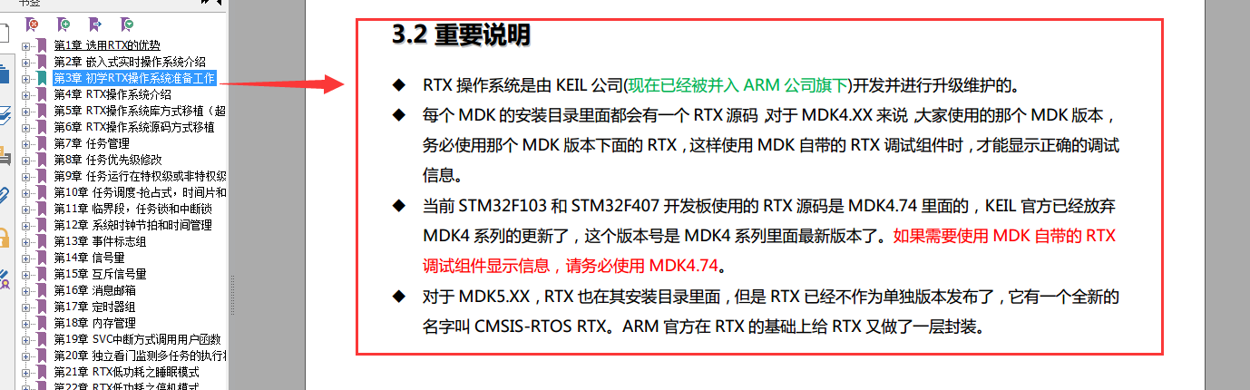

问题就在这里了,我们的例子仅支持MDK4.74,至于为什么,看下教程说明,前面章节都着重讲解了这个问题。
 楼主| 发表于 2016-11-3 10:33:10 | 显示全部楼层
eric2013:问题就在这里了,我们的例子仅支持MDK4.74,至于为什么,看下教程说明,前面章节都着重讲解了这个问题。 (2016-11-03 10:29)
能不能传份RTL给我呢?包括放置在哪个文件夹内。我不想装4,.7。我觉得5.21好用

不支持,你下载我们的其它所有例子就可以了,都是源码形式的。
强烈建议你现在看下教程里面的说明,我还是给你贴出来吧:
124630
发表于 2016-11-3 10:40:24 | 显示全部楼层
 楼主| 发表于 2016-11-3 11:33:06 | 显示全部楼层
eric2013: (2016-11-03 10:40)
谢谢!我先看看教程?不懂再来发帖请教
