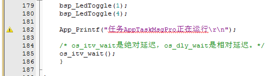

使用MDK4.74时会有如图错误提示,而且相应字符打印会有警告,请问是什么原因造成的?如何解决?而在MDK5.20a中不会有这提示。

MDK的语法检测bug,不用管,编译没有错误即可,看着不舒服关闭语法检测功能。

在includes.h中添加个头文件#include  <list_spec.h>就不再提示了。
