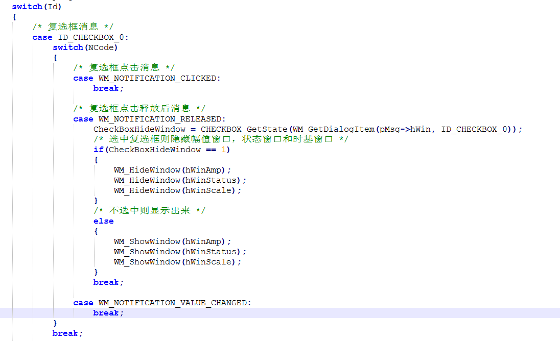

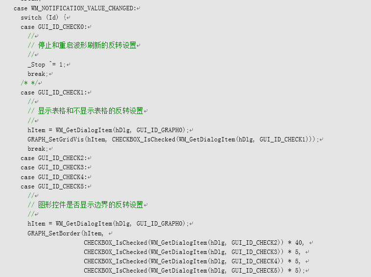

[emWin] 使用复选框做反转设置,使用消息WM_NOTIFICATION_VALUE_CHANGED比较方便
发表于 2016-10-20 00:47:29 | 显示全部楼层 |阅读模式
 楼主| 发表于 2016-10-20 00:49:28 | 显示全部楼层
以前的时候,经常使用这种方式
